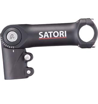

Mu Uno auf Teleskop Lenkäule umrüsten
Um die Falteigenschaften zu erhalten könnte dieser ahead stem gehen:
Ahead Vorbau verstellbar Satori ST15:
