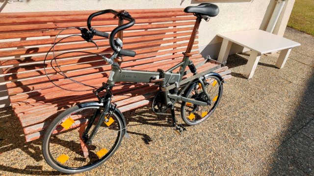

Re: Mein Dahon Jetstream 10 Jahre später
Das Dahon hat einen neuen Lenker bekommen. Mal schauen, ob es jetzt so schnell fährt, wie es aussieht
Es ist zwar ein Rennlenker, hat aber die normalen Tourenmaße: Klemmung 25,4 mm, Brems-/Schaltgriff-Durchmesser 22,2 mm. Hatte ihn von AliExpress.
