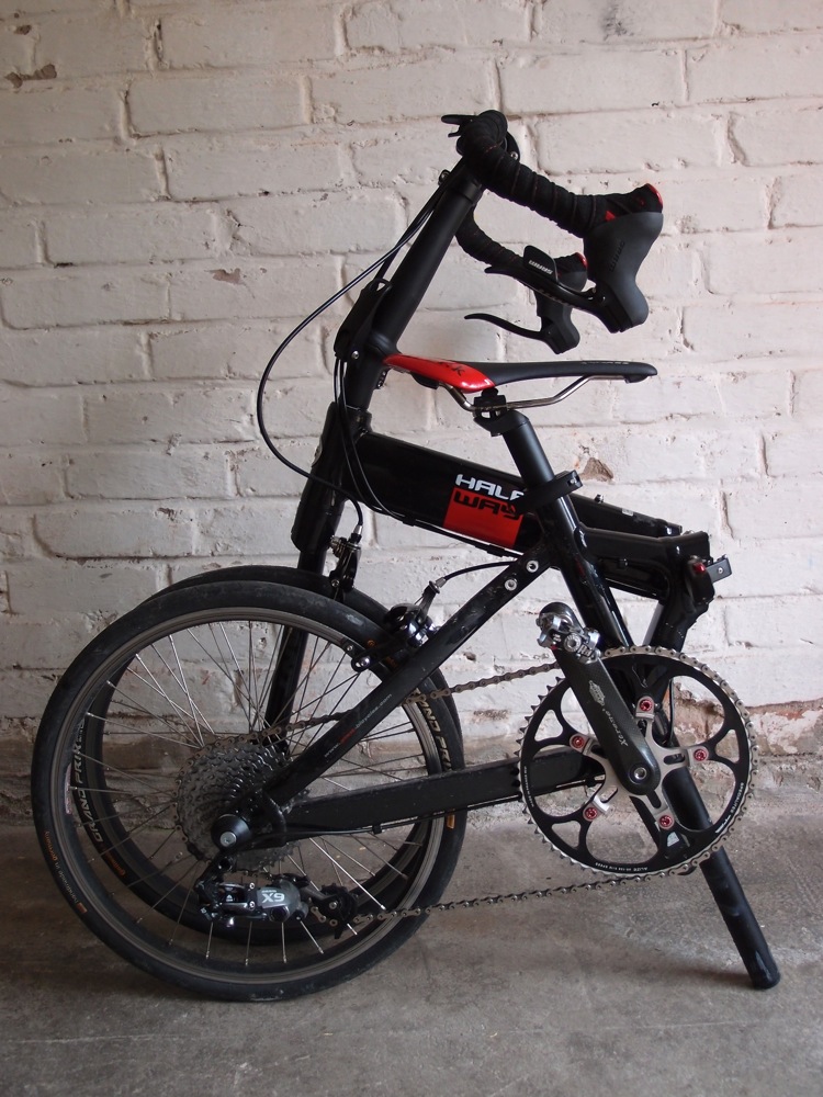

Harry hat geschrieben:Das Kettenblatt ist wohl auch eine Nummer größer.
Vorn 60, hinten 11-36. Größer verträgt der Rahmen nicht.
Faltet es auf N-Fold?
Pibach hat geschrieben:Zeig mal gefaltet.
Ja, N-Fold. Bilder von komplett gefaltet hab ich gerade nicht.
Dein Dash hätte aber auch einen veritablen Racer ergeben. Ist jetzt sicher beleidigt ;)
Nein, ist es nicht. Es darf dafür leichter sein.
superfalter hat geschrieben:Boahh Klasse wie kommt man darauf ein Halfway zu tunen ?
Man sieht es und weiß wie es werden soll. :D
Wie fährt es sich mit der Einarmgabel?
Wie fährt sich die Einarmgabel ? Woher hast du sie ?
Fährt sich eigentlich ganz normal. Hat aber vorn und besonders hinten einen recht hohen Flex. Das macht das Rad recht komfortabel, stört aber beim einstellen der Bremsen schon deutlich. Insgesamt ist das Rad enorm wendig, fährt bei hohen Geschwindigkeiten aber sehr stabil. Der Rahmen ist sehr steif. Wo ich die Gabel hergab? Sie war dran.

derMac hat geschrieben: Fährt sich eigentlich ganz normal. Hat aber vorn und besonders hinten einen recht hohen Flex. Das macht das Rad recht komfortabel, stört aber beim einstellen der Bremsen schon deutlich. Insgesamt ist das Rad enorm wendig, fährt bei hohen Geschwindigkeiten aber sehr stabil. Der Rahmen ist sehr steif. Wo ich die Gabel hergab? Sie war dran.
Ahja, das Halfway hat ja hinten auch ne Einarmschwinge. Cannondale schafft es ja, das recht steif zu bekommen. Wird u.a. dadurch erreicht, dass die (konische) Achse fest auf der Gabel sitzt (s. Bild) und eine Spezielle Nabe verwendet wird. Wie macht das Halfway? Ist das kompatibel zu Cannondale Naben? Speziell für hinten gibt es da ja wohl kaum Auswahl an Einarmnaben.
Auch sonst fallen mir zu dem Rad einige Fragen ein:
a) die Sattelstütze hat ja ziemlich starke Rückwärtsneigung. Das hast Du ja offenbar durch Sattel nach vorne schieben lösen können. Passt die Geometrie so denn, also Sattel zu Tretlager genauso wie z.B. am Dash?
b) Konstruktion der Lenkstütze. Ist das Ahead Außenklemmung auf 1 1/8"? Und wie stabil ist das z.B. im Verhlatnis zum Dahon.
c) den Bullhorn mit Drop finde ich optisch sehr gelungen, ist so aber sicher etwas sperriger gefaltet als ein Bullhorn ohne Drop. Was war denn Deine Überlegung diesen zu nehmen? Brauchst Du den Drop, weil die Lenkstütze sonst zu hoch wäre?
d) Gewicht hast Du ja schon angedeutet, ist nicht soo leicht. Was wiegt es denn nun und weißt Du denn die Gewichte einzelner Teile?

Pibach hat geschrieben:Ahja, das Halfway hat ja hinten auch ne Einarmschwinge. Cannondale schafft es ja, das recht steif zu bekommen. Wird u.a. dadurch erreicht, dass die (konische) Achse fest auf der Gabel sitzt (s. Bild) und eine Spezielle Nabe verwendet wird. Wie macht das Halfway? Ist das kompatibel zu Cannondale Naben? Speziell für hinten gibt es da ja wohl kaum Auswahl an Einarmnaben.
Cannondale hat hinten IMO keine Einarmaufhängung. Giant macht das aber prinzipiell genau so wie Cannondale. Nur dass die Achsen dünner sind und wahrscheinlich mit sonst nichts kompatibel. Die Naben kann man wahrscheinlich nur bei Giant bekommen, ich versuche schon seit einer Weile ein 2. Paar zu erstehen.
Der Winkel der Sattelstütze ist nicht das Problem, aber dass sie dann an der Klemmung noch zurückgesetzt ist stört. Mit dem weit nach vorn geschobenen Sattel passt es gerade so (habe u.a. diesen Sattel, weil er sehr weit nach vor geschoben werden kann). Man könne eine andere Sattelstütze versuchen, mag ich aber aus verschiedenen Gründen (zu denen ich vll später noch was schreibe) nicht.
Das ist wie es aussieht eine recht lange Außenklemmung, formell erstmal gut gemacht. Da der Steuersatz gut zu laufen scheint, wird das erstmal nicht demontiert, würde nur unnütz Arbeit generieren. Gabelschaftdurchmesser weiß ich nicht. Wie stabil das ist weiß ich auch nicht (dafür müssste man Belastungstests machen), aber es ist ziemlich steif.
Minimales Faltmaß war nicht mein Ziel. So wie auf dem Bild gefaltet würde es aber in vielen Situationen schon reichen und lässt sich ganz gut schieben, da die Räder exakt parallel stehen. Der Drop war nötig, um eine halbwegs sportliche Haltung hinzubekommen, da die Lenkstütze nicht weiter einschiebbar ist.
Es wiegt aktuell ca. 9,9 kg, zu Einzelgewichten schreib ich vll später noch was.
Mein Modell ist übrigens wie es scheint tatsächlich eingestellt, was man aktuell findet ist das Halfway City und das ist deutlich anders.

derMac hat geschrieben: Minimales Faltmaß war nicht mein Ziel. So wie auf dem Bild gefaltet würde es aber in vielen Situationen schon reichen und lässt sich ganz gut schieben, da die Räder exakt parallel stehen.
Wenn kleineres Faltmaß nicht das Ziel war, warum dann nicht Dein Dash? Welche Vorteile versprichst Du Dir vom Halfway bzw. was war dann das Ziel?
Beim Schieben dürften wohl die Bremsen an die Reifen schleifen, oder gibt es da eine Arretierung/Abstandhalter? Da es mit Scheibenbremsen tatsächlich auf Stoß passen würde, ist es schon schade, dass Giant diese Möglichkeit nicht umfassender ausnutzt, also so wie am IF Mode.
derMac hat geschrieben:Mein Modell ist übrigens wie es scheint tatsächlich eingestellt, was man aktuell findet ist das Halfway City und das ist deutlich anders.
Also zumindest Farrad.de und Brüggelmann haben Dein Modell als "2013er" und "sofort lieferbar".
Ah, ok. Fahrrad.de und Brügelmann scheint übrigens das gleiche zu sein, völlig identisches Angebot mit identischen Preisen (hab jedenfalls noch nie einen Unterschied gesehen. Auf der deutschen Giant-Webseite war mein Modell aber unter den aktuelle Modellen länger nicht gelistet. Für 650 € bekommt du es aber nicht wirklich. ;)
Pibach hat geschrieben:Wenn kleineres Faltmaß nicht das Ziel war, warum dann nicht Dein Dash? Welche Vorteile versprichst Du Dir vom Halfway bzw. was war dann das Ziel?
Kleiner als das Dash wird es auf jeden Fall, das ist leicht. Aber eigentlich war das Ziel, das Halfway zu testen, sonst gab es kein Ziel. Das Dash ist das Dash und das Halfway das Halfway. ;)
Man kann es so einstellen, das die Bemsen beim Schieben nur sehr gering schleifen.
Ja, das ist schade. Aber Scheibenbremsen bringen keinen Vorteil beim Faltmaß und sind hinten eher unnötig. Scheibenbremse vorn wäre schick. Beim IF Mode ist aber einiges gut gelöst, bis auf den Lenker.
