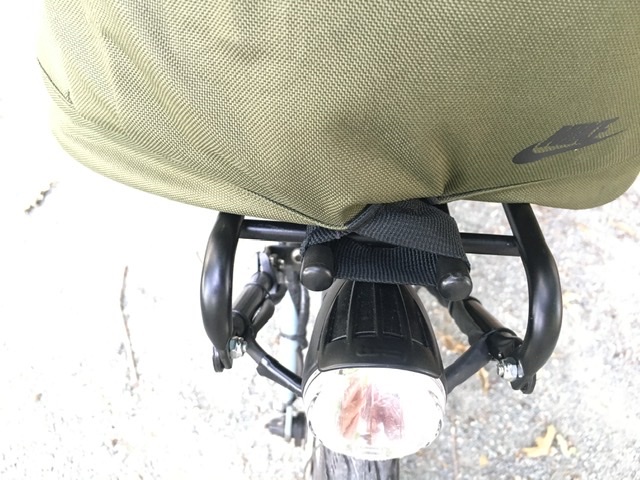

Wollte hier nochmal den Transport (m)eines 30L Rucksacks auf dem Frontgepäckträger zeigen. Im Sommer macht ein Rucksack gerne mal einen nassen Rücken oder ist (wieder einmal) zu schwer für den Rücken oder man fährt eine längere Strecke oder die Frau gibt spontan Einkaufsaufträge durch oder...oder...oder. Dann wandert dieser auf den Frontträger, ohne Spanngummis oder sonstige Gurte.
Voraussetzungen hierfür sind:
1. klar, ein Frontträger ;-)
2. der Träger muss vorne offene Mittelstreben haben
3. ein Rucksack der unten eine Schlaufe hat, wo man sonst Schuhe dranhängt oder sonst was anderes (Sportrucksack)
Schritt 1:
Sich vor das Rad stellen, Rucksack mit der Vorderseite zum Lenker abstellen.
Schritt 2:
Die Schlaufe am Rucksack unten über die (bei mir 2) offenen Gepäckträgerstreben ziehen.
Schritt 3:
Den Rucksack um 180 Grad drehen. Dies bewirkt, das die Rucksack Vorderseite wieder nach vorne zeigt und (noch wichtiger) das die Schlaufe sich um die Streben verdreht und sichert.
Schritt 4:
Die Schultergurte langziehen/öffnen und rechts und links bequem über den Lenker ziehen. Anschließend die Schultergurte wieder stramm ziehen.
Stramm ziehen
Die offenen Gurtenden die dann zu lang sind, unbedingt hinter der Lenksäule zusammenknoten (ich habe einfach eine Schleife gebunden). Sonst kann es sich irgendwo verheddern. Je nach Cockpit Ausstattung, muss man schauen das die Schultergurte nichts blockieren. Ich kann zumindest bei mir den Triggerschalter bequem bedienen und alles andere natürlich auch. Einzig, die Ganganzeige wird bei mir abgedeckt. Aber das ist zu verschmerzen ;-)
In dem Rucksack hatte ich gestern ca 8kg drin. Es ließ sich noch wunderbar lenken, weil kein Gewicht irgendwie übersteht und sich kompakt auf dem Träger abstützt und nicht voll am Lenker hängt. Sollte der Gurt unten am Rucksack sich mal verabschieden, so ist es zumindest durch die Schultergurte am Lenker gesichert und fliegt nicht gleich auf die Straße.
Praktisch ist auch, das man während der Fahrt Zugriff auf den Inhalt hat und seitlich am Rucksack automatisch 2 Wasserflaschen unterbringen kann. An belebten Orten, den Rucksack einfach andersrum befestigen (Frontseite zum Lenker). Da kommt dann „mal soeben“ keiner an die Reißverschlüsse.
