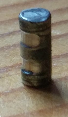

von Sheldon Brown habe ich gelernt, dass die Längung einer Fahrradkette größtenteils das Resultat des Verschleißes der Kettennieten ist.
Ich habe eben einen Kettenniet einer alten, verschlissenen Kette in der Hand gehabt. Dabei ist mir aufgefallen, dass das Niet nur auf einer Seite verschlissen ist (ist ja auch logisch, wenn man drüber nachdenkt).
Das führt zu der Idee, die Lebensdauer einer Kette zu verdoppeln, indem die Kette regelmäßig umgedreht wird.
Voraussetzung ist, dass man zuverlässig die Laufrichtung der Kette feststellen kann, z.B. durch eine dauerhafte asymmetrische Markierung (eingeritzter Pfeil o.Ä.).
Bei einer Nabenschaltung mit Wenderitzel bietet es sich an, das Ritzel gleichzeitig mit der Kette zu wenden.
Für die meisten Leute, mich eingeschlossen, ist das wahrscheinlich nichts, aber insbesondere für die, die ihre Kette zum Reinigen und Fetten regelmäßig abnehmen, könnte das interessant sein.

robs hat geschrieben: ↑Fr Jun 12, 2020 2:51 pm Hi,

robs hat geschrieben: ↑Fr Jun 12, 2020 2:51 pm...…………...
Ich habe eben einen Kettenniet einer alten, verschlissenen Kette in der Hand gehabt. Dabei ist mir aufgefallen, dass das Niet nur auf einer Seite verschlissen ist (ist ja auch logisch, wenn man drüber nachdenkt)……...
Bei einer Nabenschaltung mit Wenderitzel bietet es sich an, das Ritzel gleichzeitig mit der Kette zu wenden...…….

1) Die Kraft Im Lasttrumm der Kette ist konstant. Der Kraft-Anteil/Zahn hängt von der Zähnezahl von Ritzel bzw. Kettenblatt ab. Der Verschleiß einer Kette hängt weiter von dem Schwenkwinkel (Kleines Kettenrad = großer Schwenkwinkel und vice versa !) ab und natürlich von der Drehgeschwindigkeit des Kettenrades (Kleines Kettenrad = große Geschwindigkeit und vice versa !). Für einen Einfach-Kettentrieb ist das einigermaßen überschaubar, bei einem Ritzelpaket (11-fach ist heute Standard !) hängt das stark von den Schaltgewohnheiten des Radlers ab. Zu beachten ist weiter, daß bei einer Kettenschaltung heute für normal große Laufräder relativ kleine Kettenblätter (Z.B- 32-er), aber bei Getriebenaben an Falträdern größere Kettenblätter (Z.B. 50-er bis 55-er oder größer) verwendet werden.
2) Die anteilige Kettenkraft zieht am Ritzel ( = Druck auf die Hinterseite der Ritzel-Zähne), die anteilige Kettenkraft am Kettenblatt zieht die Kette ( = Druck auf die Vorderseite der Kettenblatt-Zähne). Damit ändert sich auch die Beanspruchung an den Ketten-Bolzen (-Nieten). Von der Vorderseite der Bolzen (am Ritzel) auf die Rückseite (am Kettenblatt).
Die aufgezählten Einfluß-Faktoren sollte man vorher durchdenken, um den Vorteil des Umdrehens einer Kette abzuschätzen. Das ist nicht mal so aus dem Ärmel zu schütteln (Einige Mühe ! ) und kostet neben der peniblen Buchhaltung weitere Zeit ! Wenn sich das lohnt, warum nicht ?

robs hat geschrieben: ↑Fr Jun 12, 2020 2:51 pm ... Das führt zu der Idee, die Lebensdauer einer Kette zu verdoppeln, indem die Kette regelmäßig umgedreht wird. ...
Das wird nicht gehen. Der Verschleiß wandert durch das Umdrehen nicht auf die gegenüberliegende Seite des Niets, sondern der Winkel, auf dem Verschleiß stattfindet, wird minimal größer. Verdoppeln könntest Du die Lebensdauer nur, wenn Du die Kette abwechselnd im Zug- und Schubbetrieb verwöndest. :mrgreen:

Ch.Bacca hat geschrieben: ↑Sa Jun 13, 2020 8:57 am Das wird nicht gehen. Der Verschleiß wandert durch das Umdrehen nicht auf die gegenüberliegende Seite des Niets, sondern der Winkel, auf dem Verschleiß stattfindet, wird minimal größer. Verdoppeln könntest Du die Lebensdauer nur, wenn Du die Kette abwechselnd im Zug- und Schubbetrieb verwöndest. :mrgreen:
Du hast recht, ich hab einen Denkfehler gemacht, die Kette wird ja immer nur auf Zug belastet, egal wierum sie aufgelegt ist :roll:
Man müsste schon sämtliche Niete rausdrücken und um 180° verdreht wieder einsetzen ...
Danke für den Hinweis!
