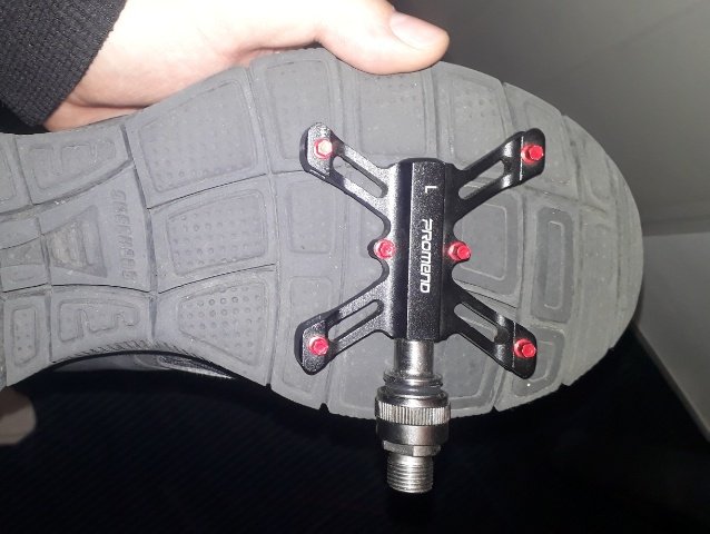

Vielen Dank! Womöglich kommt bei mir alles Negative zusammen, Hang zum ungeeigneten Schuh mit breiter weicher Sohle, alle möglichen Fussfehlstellungen, Schuhgrösse und Neigung zum Minimalismus was Komponenten angeht. Die gezeigte Pedale fahre ich nicht, ist völlig unbrauchbar für mich, 75x80mm Plattform, war nur grad greifbar. Ich mache mich wieder auf die Suche nach geeigneterem Material.

Ich würde bei MKS dann einfach eine dickere Pedale nehmen, so dass die Sohle über den Mechanismus kommt. (Und Du den Fuß gerade aufsetzt)
Fußfehlstellung mit irgendwas am Rad zwangsweise korrigieren würde ich nicht - das dürfte nur zu Schmerzen führen. Wenn man sich hingegen nur angewöhnt hat die Füße "komisch" auf die Pedale zu setzen würde ein Pedalkäfig helfen sich daran zu gewöhnen das wieder zu lassen.

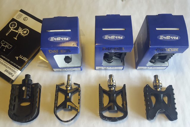

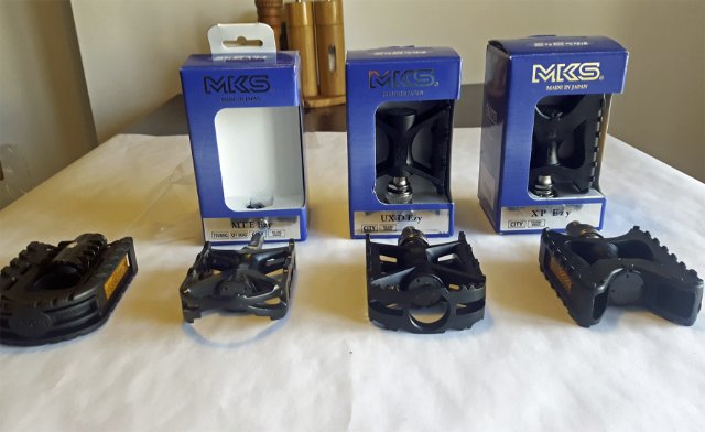

Was ist noch passiert ? Habe einen alten Bekannten getroffen, Rad-Wanderer und bekam dort sinngemäß zu hören: Dein Fahrrad, Deine Beine, Deine Füße und Deine Pedalen.
Also ausprobieren ....
Und da wir in dieser komischen Zeit ja auch plötzlich viel Zeit haben, hab ich mal eingekauft, um es selber auszuprobieren.
Ganz links das Tern-Original (Union-151) und dann 3x MKS.
Die 2. von links (MT-E - Esy ) habe ich jetzt drauf.
Erster Eindurck: toll - hätte nicht gedacht, dass eine "blöde Pedale" so viel zum Fahrspaß beträgt.
Die anderen ( UX-D Esy und EP-Esy ) werd ich nach und nach ausprobieren und dann mal meine Eindrücke schildern.
Weitere Anregungen und Ergänzungen werden gern entgegen genommen.
