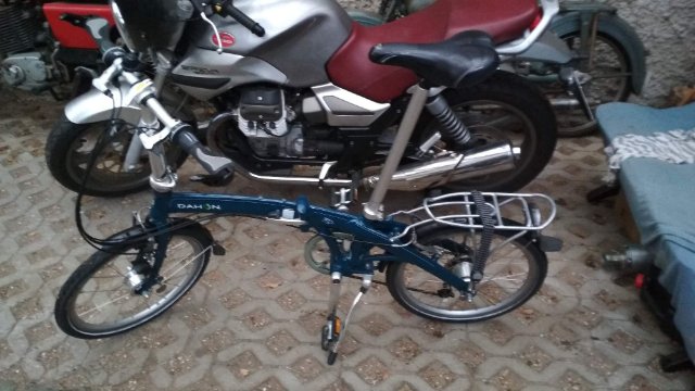

Kaum hab ich mir ein Schaltungshinterrad (Automatix) für mein treues Mµ Uno besorgt, erregte eine eBay-Kleinanzeige meine Aufmerksamkeit...
Also ging es gestern mal eben nach Langen und danach fand sich im Kofferraum ein Mµ P24 :D
Die Dual Drive hat mein (fast ungenutzes) großes Rad auch, die finde ich ansich ganz gut.
Heute wurde dann mal etwas beschraubt und Bestandsaufnahme gemacht.
Die Kette war ganze 10 Rollen(!) zu lang, so dass das Rücktrumm in den schnellen Gängen mit dem Käfig kollidierte :roll: Immerhin hatte ich mir vor Jahren schon mal ein Kettennietwerkzeug gekauft, das hatte jetzt seinen ersten Einsatz.
Pedale geschmiert, Bremsen eingestellt und deren Lagerung auf den Sockeln geschmiert.
Fährt sich ganz gut, aber die teleskopierbare Lenksäule regt mich jetzt schon auf. Die hat schon auf der kurzen Probefahrt fühlbar geflext, da bin ich vom Mµ Uno anderes gewöhnt. Zudem muss ich sie zum Falten komplett ausziehen, damit die dicken Drehgriffe der Schaltung unter die Achse kommen, sonst geht das nicht zusammen. Muss ich noch eine bessere Lösung finden.

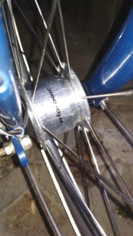

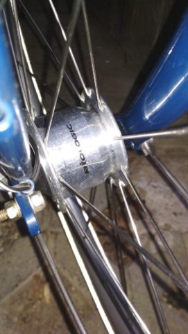

Der Dynamo
ist mit 6 V / 2,4 W angegeben, schafft der noch ein Rücklicht neben dem Scheinwerfer? Mit Fahrradelektrik hab ich mich noch nicht so wirklich beschäftigt. (ja ich weiß, der hat für den Gesetzgeber zu wenig Leistung!).

Ja, bei LED Frontlicht schafft der Dynamo das locker. Ohne merkbaren Unterschied (Lichtkegel Frontlicht) zu einem 3 Watt Dynamo. Konnte das vor ein paar Jahren mal abends mit einem Kollegen ausprobieren der bis auf den Dynamo die gleiche Lichtanlage hatte (nachdem ich von Joule II auf SON umgerüstet hatte).
Na, dann hast Du ja jetzt auch was für die Berge. Bei meinem Mü damals hatte ich Glück - meine Lieblingshöhe erlaubte es ohne Höhenverstellung zu falten. Ich musste nur die Bremshebel im Fahrbetrieb (für mich) unangenehm nach unten stellen, damit alles hin kam. Ich hab die eigentlich lieber schräg nach vorn, so dass man die Hand drauf legen kann.
Nach dem Mü hatte ich ein Speed Tr mit starrer Säule - das fand ich ebenfalls wesentlich angenehmer. Aber es war ein Außenfalter - der war dann entsprechend breiter.

Mainzer hat geschrieben: ↑So Jan 26, 2020 4:51 pm Der Dynamo ist mit 6 V / 2,4 W angegeben, schafft der noch ein Rücklicht neben dem Scheinwerfer?
Locker!
Die meisten LED-Rücklichter haben die Nennleistung von 0,6 Watt nicht, sondern weit weniger. Da bleibt genug für den Scheinwerfer über. Ich betreibe am Joule II neben Scheinwerfer und LED-Rücklicht einen zweiten, zuschaltbaren Scheinwerfer als Fernlicht. Der zweite Scheinwerfer ist in Reihe zum ersten (an dem auch das Rücklicht angeschlossen ist) und wird bei Nichtgebrauch kurzgeschlossen. Das funktioniert, weil der Joule II keine interne Spannungsbegrenzung hat. Das doppelte Licht habe ich bei etwas höherer Geschwindigkeit als das normale, aber deutlich unterhalb der vom Gesetzgeber geforderten 15 km/h. Genau gemessen habe ich das noch nicht.

EmilEmil hat geschrieben: ↑So Jan 26, 2020 11:41 pm Ein kleiner Hinweis: "Flexen" entstammt dem Rennradler-Jargon und bezeichnet eigentlich die allen Metallen eigene elastische Nachgiebigkeit. Auf Festigkeit dimensionierte Bauteile haben i.A. eine so hohe Steifigkeit, daß ein Radler keine übergroße Nachgiebigkeit (Flex) bemerkt. In Theorie und Praxis gibt es da schon bei bestimmten Belastungen nichtlineare Zusammenhänge, die meist nur bei extremen Konstruktionen auffallen: Z B. Sattelstütze mit großer Länge und nicht angepaßtem Querschnitt. Das könnte bei der Lenkerstütze (Vorbauschaft) auch auftreten. In der Mehrzahle der Fälle ist der "Flex" aber eine Starrkörper-Bewegung infolge von Spiel in der "Klemmung" (Befestigung) die konstruktiv gar nicht auftreten sollte (Liederliche Konstruktion !).
Keine Ahnung wie man das nennt, man merkt jedenfalls, dass da was arbeitet. Aber allein schon, dass man nach dem Verstellen der Lenkerstütze selbst dafür sorgen muss, dass diese gerade steht, spricht aus meiner Sicht für eine Fehlkonstruktion :)
Re: Faltrad Nummer 2
Es ist gerade ein paar Tage her, daß ich mit @Motte eine ähnliche Diskussion bzgl. der Sattelstütze geführt habe. Glaub mir, daß man das mittels Innensicke/Auß0ensicke machen könnte. Diese müßten dann aber anschließend noch gefräst werden. Der Aufwand steht in keinem Verhältnis zu dem Nutzen. Für die Klemmung der verschiebbaren Teile ist das zudem noch kontraproduktiv.
Eine mittels Siebdruck aufgebrachte Markierung ist da viel besser. Wenn alles fehlt, markiert man die Position mittels Körnerschlag.
Natürlich, man kann sich eine Lenkerstütze auch maßschneidern lassen.,,,,,,,,,,,
