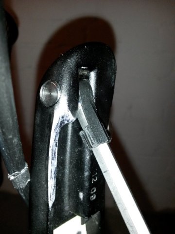

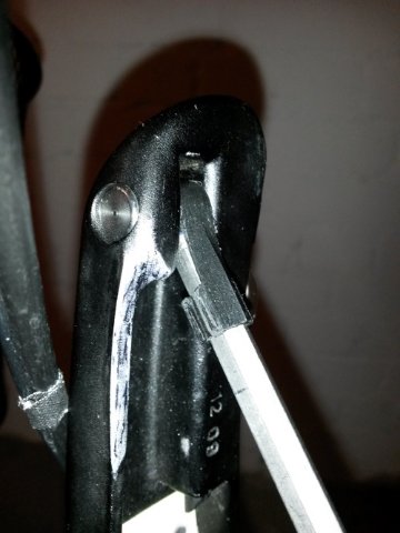

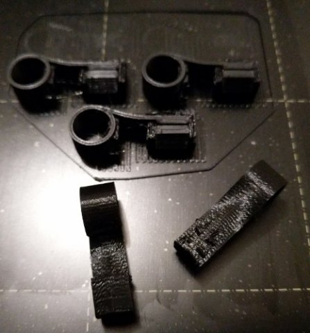

die Idee einer Rastfeder zum besseren Einstellen des Lenksäulenscharniers von Tern-Falträden vom Velowerk (velowerk.ch, suche nach "springlock)" habe ich als 3D-Druckteil umgesetzt.
Die Feder verhindert, dass sich die Einstellung für das Lenksäulenscharnier automatisch löst, ermöglicht es aber, trotzdem das Spiel vernünftig einzustellen/nachzustellen (was mit Schraubensicherung nicht möglich ist).
Mit dem 3D-Druckteil lassen sich Falträder einfach und billig nachrüsten, die noch nicht mit der neuen Metallfeder ausgerüstet sind.
Um die größere Steigung der alten Einstellschraube zu kompensieren, könnte darüber nachgedacht werden, die Feder nicht sechs- sondern zwölfeckig zu machen. Ich bin mit der Funktion der Feder in ihrer jetzigen Form aber sehr zufrienden.
Vielleicht ist das ja jemandem zu etwas nütze. Wenn gewünscht, kann ich mal schauen, ob ich das Modell als Step-Datei hochlade.
Viele Grüße
Robs
Tern Lenksäule Feder Rastung Einstellschraube

ich hab mal eine Mini-Serie von 5 Stück aufgelegt. Das Material ist übrigens PET-G.
Ich würde die für 0,50€ das Stück verkaufen, zzgl. 1,50 Versand als Großbrief im gepolsterten Umschlag.
Was vielleicht noch dazu gesagt werden sollte: für das Rahmengelenk passen sie bei mir leider nicht.
Wer Interesse an einer Feder hat, schreibe mir eine PN.

Ich hatte ein paar von Robs gekauft und neulich die erste am Vorbau des Verge Duo montiert. Musste ein klein wenig zurecht geschnitten werden, aber passt ansonsten prima. Ist ein tolles Gefühl jetzt das Gelenk zu justieren und dabei zu wissen: das wird jetzt viel länger so bleiben, wie es soll!
