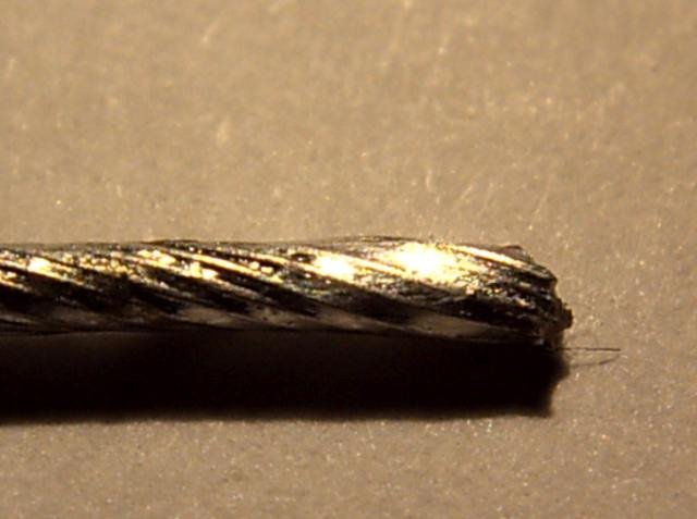

Wenn Du eh das Seil lötest - warum nimmst Du dann keine Lötnippel für das Bowdenzugseil?
So was https://www.tkm-racing.com/technik/fahr ... bowdenzug/
Ist ja woanders nicht unüblich. Könnte man dann auch in geringer Stückzahl in einem gewöhnlichen Motorrad Laden (Werkstadt/ Zubehör) bekommen.
Andere Frage wäre - warum muss das überhaupt ne Endkappe sein? Wenn die Enden plangeschliffen sind, wäre eine Verletzungsgefahr ausgeschlossen. Das Verlöten verhindert ausfransen und die Verdrillung sorgt eh zuverlässig dafür, dass von oben Wasser rein kommt. Allein durch Kappilarkräfte.

Wenn die Enden mit der Papageienschnabelzange getrennt und dann verlötet sind, ist die Verletzungsgefahr vermindert. Ob ein Arbeitsgang "Plan-Schleifen" (Plan-Feilen ?) am eingebauten Seil so optimal durchzuführen ist, wag ich zu bezweifeln. Die Aluminium-Hülsen beseitigen das Problem restlos. Sie sind aber nicht unbegrenzt widerverwendbar. Günstige ( 10 Zent ?) Schrumpf-Endkappen üben auf mich eine Faszination aus, falls es sie denn gibt. Natürlich sind die nicht wederverwendbar; der Abfall hält sich in Grenzen. Wasser in der Endkappe seh ich als kein Problem ! Wer Aluminium-Hülsen verwendet, kann damit wunderbar zurecht kommen.
Am Verlöten eines gekappten Seils geht kein Weg vorbei (Alle käuflichen Seile sind verlötet, leider muß man die am Fahrrad in der Länge anpassen und die schöne Verlötung landet in der Tonne).

Ich hab Dir ein Konglomerat an Loten zusammengestellt, mit denen ich bislang erfolglos versucht hatte, ein Edelstahlseil zu verzinnen. Das geht Montag auf die Reise.
Mit dem Lötöl St hat es sofort funktioniert! Das LW/30 aus dem Baumarkt hatte gar nichts gebracht. Das Zeug vom Spengler auch nicht.
Für den allerersten Test mit dem Lötöl hab ich mein meistbenutztes Lot verwendet:
Stannol "Ecoloy TSC" S-Sn95,5Ag3,8Cu0,7
Das Lötöl reicht für die nächsten 200 Bowdenzüge.

Bis auf das Stannol, das ich oft verwende, sind die von einer Versuchsreihe für bleifreie Lote übrig geblieben. Hab genug davon. Auf einem echten Edelstahl-Bowdenzug ("Niro-Glide Turbo") hat sich eines der anderen Lote besser geschlagen. Letztendlich funktionieren aber alle. Bleihaltiges Lot hab ich nicht getestet.
