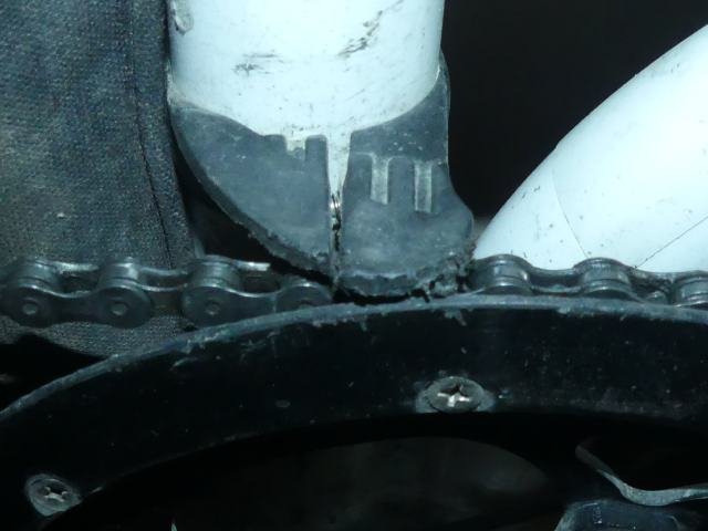

Ch.Bacca hat geschrieben: ↑Do Sep 12, 2019 5:25 pm Heute ist mir mal wieder die Kette abgesprungen, obwohl sie eigentlich nicht weg kann.
Könnte ein ähnliches Problem sein wie bei mir. Die Kette wird durch den Schaltimpuls in eine seitliche Schwingung versetzt. Dafür musste ich mindestens 2 Gänge auf einmal schalten und nur bei genügend hoher Geschwindigkeit kam der stark genug vorne an. Für diesen Fall würde deine Konstruktion nicht helfen, da die Kette ja nicht nach oben runter will, sondern soweit zu Seite geht, dass Kettenblatt daneben greift. Mein Kettenschutzring überragt die Kette nun um einige Millimeter mehr als bei dir. Das Problem ist vollständig verschwunden.
CycoRacer hat geschrieben: ↑Do Sep 12, 2019 6:39 pm ,,, Mein Kettenschutzring überragt die Kette nun um einige Millimeter mehr als bei dir. ...
Der Ring war ursprünglich größer, das funktionierte gar nicht, weil daran die Kette im höchsten Gang ohne Not hochkletterte. Ich hab ihn dann kleiner gemacht und etwas angefast, damit die Nieten der Glieder keinen Halt mehr finden. Die Verdoppelung der Schraubenanzahl auf 10 hat das Problem nur geringfügig verringert.
Der Tern Chain Guide liegt ja schon im Fundus. Ich muss den nur so umbauen, dass das Werkzeugmäppchen hinter dem Sattelrohr bleiben kann. Oder ich bau mir gleich einen neuen Halter für eine Kettenführung im Stile der Kettenführung Universal kurz. Die hab ich schon am Paratrooper. Das gibt's nur nicht für 41 mm. Der Lenkungsdämpfer für Harley-Davidson-Moppeds wird mit einer 41er-Schelle an der Gabel befestigt. :mrgreen:

Moin! Das hatte ich auch früher immer wieder. Hab die Kettenführung gedreht und etwas näher zur Kette positioniert — seit dem null Problemo.:)
Jo, das hab ich auch schon gemacht - so richtig hilft das aber nicht. Zu nah dran geht ja auch nicht, weil dann die Kette im ersten Gang zu sehr an der Führung fräst. Bevor ich den Birdy-Kettenschutzring angebaut hab, hatte ich mir mit einem Provisorium beholfen. Rückblickend funktionierte das vielleicht sogar besser. Hab das so aber nicht lange genug benutzt, um das wirklich beurteilen zu können.
Ich hab mir eben den Tern Chain Guide genauer angesehen. Das Ding ist sehr stabil gemacht. Das wird nicht ohne Grund so sein. Das ist aber auch der Grund, weshalb ich das so nicht gebrauchen kann. Hinter dem Sattelrohr passt bei meinem Rad sowas nicht hin.
