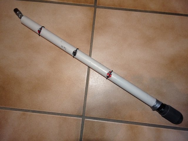

Und hier ist er nun, mein neuer "Werkzeugstab" aus der Resteverwertung und das neue Innenleben meiner Sattelstütze:
Dezüglich der finalen Bestückung bin ich mir noch nicht sicher, aber die läßt sich ja leicht anpassen.
