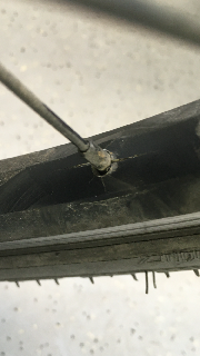

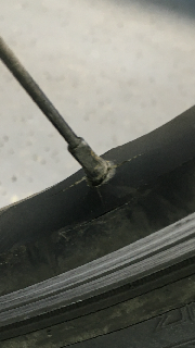

Gute Morgen Faltradgemeinde,
ich habe gestern Abend beim überprüfen des Luftdrucks am Hinterrad leider einen Riss in der Felge entdeckt.
Ich bin gerade ein paar Tage auswärts zu einer Schulung und in der Nähe gibt es soweit keine Werkstatt. Die nächste ist 30km entfernt und ich habe auch soweit keine Zeit dazu (Ganztags Seminare). Damit ich nach den Seminaren und vom Hotel zur Firma mit dem Faltrad unterwegs sein kann, hatte ich mein Dahon mitgenommen. Öffis gibt es soweit keine.
Nu stellt sich mir die Frage, kann ich damit noch ein paar Tage fahren? Oder sofort sein lassen und jegliche Fahrt unterbinden? Ich hatte sowas noch nie und stelle mir die Frage wie so ein „Totalschaden“ der Felge im schlimmsten Fall ablaufen würde... :|
Alter des Falters (und auch der Felge): 14 Monate
Fahrleistung bis jetzt: 3900km
Reifen: Schwalbe Citizen 42-406
Felgenmarke/Größe: keine Ahnung
Anbei ein paar Fotos.

Ich persönlich würde da nicht mehr mit fahren, das wäre mir zu gefährlich.
Ich bin kein Spezialist, aber das kann ja weiter reissen
Re: Felgenriss - überhaupt noch fahrbar?
yasin hat geschrieben: ↑Di Okt 01, 2019 3:27 am ... wie so ein „Totalschaden“ der Felge im schlimmsten Fall ablaufen würde... :|
Ganz einfach: Sturz vor einen fahrenden LKW.
Ich würde damit entsprechend defensiv bis zum Ende des Seminars weiter fahren, auf verdächtige Geräusche achten und schnell neue Laufräder besorgen. Vielleicht schon mal vorab recherchieren. Alternativ ein Leihfahrrad besorgen.
Mich würde vor allem interessieren, wie es nach so wenig Laufleistung dazu kam. Sieht für mich jetzt erst mal nach Korrosion aus. Salz, Feuchtigkeit und wenig Pflege? Und den Rahmen gaaaaaanz genau untersuchen. Nicht, dass da irgendwo ähnliche Schäden gut versteckt sind.

Ich hatte mal ähnliches an meinem alten Arbeitsrad. Bekam wenig Pflege und Beachtung, als es wegen einem anderen defekt in der Radwerkstatt war hat mich der Werkstattmeister drauf aufmerksam gemacht. Er hatte aber auch gerade kein passenden Ersatz da und musste bestellen. Bin dann bis zur Reparatur bzw. Austausch, 2-3 Wochen später, die täglichen 4-5km etwas vorsichtiger weitergefahren. Der Riss war zum Ende zwar noch etwas größer geworden, aber zum Glück war die Felge nicht komplett kollabiert.
Wird schon noch ein bisschen gehen, bitte in kurven deutlich defensiver fahren denn genau da habe ich es immer besonders stark bemerkt wie instabil die Felge doch inzwischen geworden war. Aber wie Ch.Bacca schon gesagt hat ein besonderes "Augenmerk" auf verdächtige Geräusche oder seltsames Fahrverhalten haben.
Für mich sieht es so aus, daß es einen Achter gegeben hat, der nur, statt die Zentrierkräfte über mehrere Speichen zu verteilen, mit der Einstellung (Erhöhung der Spannkraft) an einer einzigen Speiche rausgezogen wurde. Anders kann ich den deformiertem Nippelsitz im Bild nicht deuten.
Warum das bei einem "neuem" (Bei 3900 [km] Laufleistung kann sich schon allerhand Negatives ereignen (Der Reifen kann schon runter gefahren sein und ein Plattfuß kann auch schon (nach Statistik) möglich gewesen sein) ) , Laufrad gemacht werden mußte. kann natürlich aus den Informationen, die die Bilder liefern, nicht abgeleitet werden.
Mit vorsichtiger Fahrweise und ständiger Beobachtung sollte man noch einige Kilometer (50 ?) fahren können.

Naja, 3900 km ist nicht der Kilometerstand, bei dem ich solche Schäden erwarten würde. Eher so beim Zehnfachen, wenn die Felgenflanken nicht schon vorher durchgebremst sind. Aber eigentlich würde ich so ein Schadbild gar nicht erwarten. Eben nur bei starker Korrosion durch Salz oder durch punktuelle Überlastung, wie Emil mutmaßt. Dass es womöglich Korrosion ist, hab ich wegen der weißen Kruste vermutet.
Was da los ist, wird man vermutlich nur genau sehen, wenn man den Reifen abzieht.
