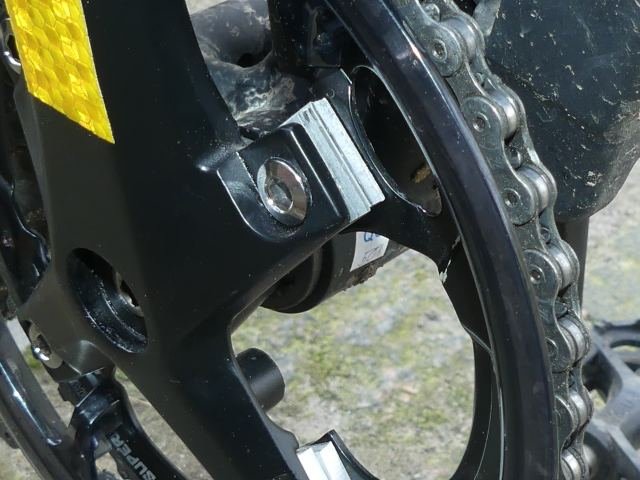

Vortest: 1 mal 9
So, erster Schritt für den Umbau von 3x9 auf 1x11 ist getan.
Bevor ich die ganze Schaltung zerrupfe, nun ein Precheck mit 1x9. Erst mal das große Kettenblatt auf mittlere Kettenlinie adaptiert und die beiden kleinen Kettenblätter wech. Der Umwerfer ist noch da - ich sollte nur die Finger vom linken Schalthebel fernhalten.

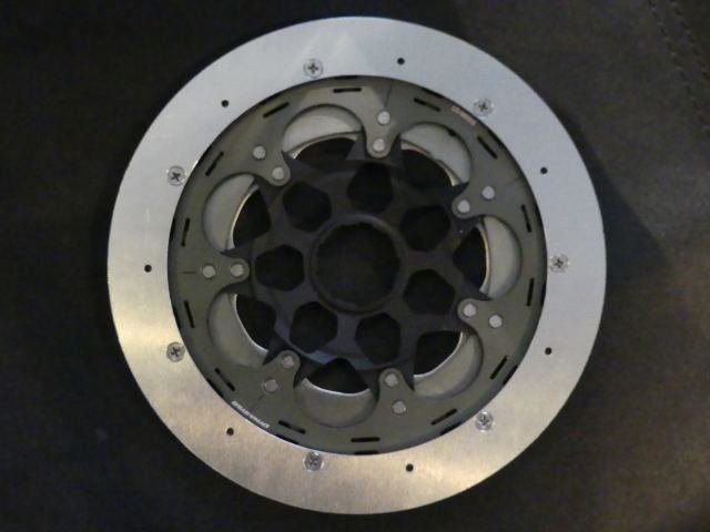

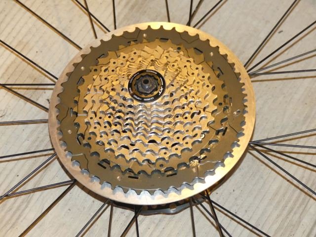

Re: Paratrooper Pro

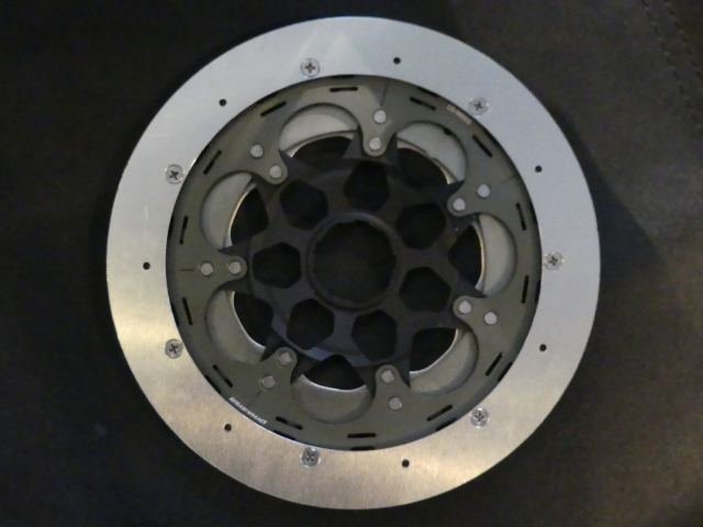

Da ich sowieso gerade runde Sachen fräse, hab ich mir einen Kettenabweiser gegen Kettensalat zwischen Kassette und Speichen an die zukünftige 11-fach-Kassette gebaut. Im Prinzip das Gleiche wie ein Kettenschutzring am Kettenblatt. Speichenschutzscheiben gibt's in der Größe nicht.
Passt noch nicht. Ich brauch noch kürzere Schrauben und Distanzröllchen.
Re: Paratrooper Pro
Ein Kettenabweiser zwischem größtem Ritzel und den Speichen macht ja nichts Anderes als den Zwischenraum zu verringern und durch die Schrauben/Distanzröllchen eine fallende Kette aufzufangen. Ein Abweiser-Ring (Von der Idee besser als diese Kunststoffscheiben) sieht nicht besonders ästhetisch aus. Aber an dieser Stelle gar Nichts zu tun ist keine gute Idee, da trotz aller Vosichtsmaßnahmen (Begrenzerschrauben richtig einstellen) es nach Murphy ("Dem sein berühmtes Law" !) eines Tages passiert, daß die Kette in den Zwischenraum reinhaut. Die verursachten Schäden verursachen dann ein großes (schwarzes ?) Loch in der Portokasse.
Ich habe da nun durch Ausbohren der 5 Nieten, mit denen die 3 größten Ritzel meiner 11-fach Kassette am Fitnessrad zusammengehalten wurden, und Ersatz dieser durch Senkschrauben plus Flachmuttern (Ohne zusätzliche Scheibe) einen Wickel geschaffen, der eine heruntergefallene Kette rechtzeitig stoppt, bevor sie größeren Schaden anrichten kann. An das Ausbohren habe ich keine gute Erinnerung, da ich da für die 5 Niete mit dem max. Kopfdurchmesser (ca 9 [mm] ) 3 Hartmetall-Bohrer und viel Zeit verbraucht habe. Die ursprüngliche Idee war, Senkschrauben einzusetzen (Verkleben) und mit Langmuttern (Gekürzt auf Länge) ab zu schließen. Die Beschäftigung im Detail ließ aber nur M4 Flachmuttern zu (Das größte Ritzel kragt schon nah an den Kegel heran, der durch die Speichen aufgespannt wird). Das ist nur eine Idee, evtl. kommst Du noch auf eine bessere.
Von den offiziellen Grattlern (Herstellern !) kommt da sehr wenig, da das Prinzip "Gebaut wird nach Vorschrift" oder "Same procedure as every year" alles Andere im Keim erstickt.
Edit 12.04.19 : Bild hinzugefügt
Zuletzt geändert von EmilEmil am Fr Apr 12, 2019 8:25 am, insgesamt 1-mal geändert.
- Beiträge: 1220
Re: Paratrooper Pro
Stimmt!
Die ganze Kassette ist sowieso ziemlich hässlich, so kommt es auf diesen blanken Aluring auch nicht mehr drauf an, find ich. Das Ganze würde in schwarz besser zu diesem Rad passen. Das ist erst mal nicht wichtig. Wenn mich das genug nervt, lass ich den Ring noch eloxieren.
Die beiden größten Ritzel sind aus Alu, dadurch war das von der Umsetzung her nicht so anspruchsvoll wie bei Dir. Die Distanzrollen und passende Schrauben hab ich mir nun gemacht. Der Umbau könnte los gehen. Ich fahr das Rad aber erst mal mit 1x9 weiter.

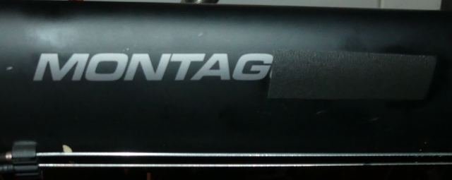

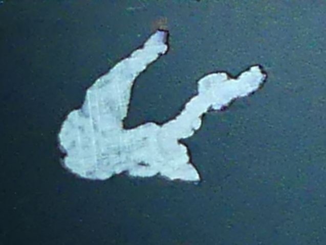

Der Lack taugt nichts
Wenn man die Bremsgriffe so montiert, dass man davon KEINE Arthrose bekommt, können diese gegen den Rahmen stoßen. Vor allem beim Falten! Also hab ich da Lackschutzfolie draufgeklebt. Die klebt gar nicht mal so stark. Beim Umsetzen hab ich gleich den Lack mit runtergezogen. Die Lackschutzfolie hat den Lack ruiniert!
Wenn ich das richtig sehe, ist unter dem Mattlack keine Grundierung.
Ich werde den ganzen Bereich großzügig mit der Folie bekleben. Die Schriftzüge verschwinden dann ganz! Umwerfer und Brems/Schalthebel links sind jetzt entfernt, ein Chainguide und ein Avid SD7 Bremshebel sind montiert.

Re: Der Lack taugt nichts
Das hätte ich von einem Rad, bei dem in der Werbung auf die US-Militär-Historie hingewiesen wird und daher ziemlich robust sein soll, nicht erwartet.
- Beiträge: 1220

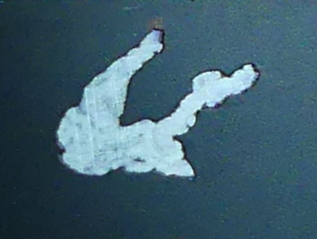

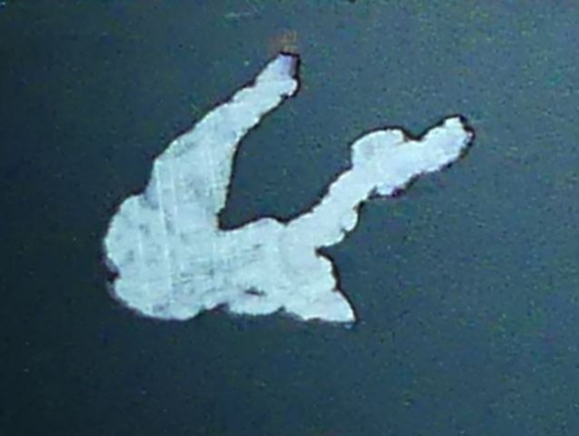

Erwartet hab ich das auch nicht, aber irgendwie schon geahnt. Deshalb hab ich ja überhaupt die Lackschutzfolie verwendet. Der Rahmenhalter des Fahrradträgers am Camper hat auch nach kurzer Fahrt Spuren hinterlassen. Die Folie klebt nicht stärker als Tesafilm. Dass diese den Lack abzieht, ist schon ein starkes Stück!
Hier mal eine Nahaufnahme von einer der drei Stellen. Die Ausdehnung ist etwa 10 mm.

Re: Paratrooper Pro
Vielen Dank für Deine umfangreichen und auch kritischen Berichte.
Bist Du sicher, daß es Lack ist? Ich denke eher Pulverung.
@CycoRacer
Von dem Verweis auf die Militärhistorie auf besondere Haltbarkeit zu schließen, halte ich bei einem Fahrrad für Fallschirmtruppen nicht unbedingt für sinnvoll, vor allem, wenn es um die Lackierung geht.
Gruß vom spargelix
