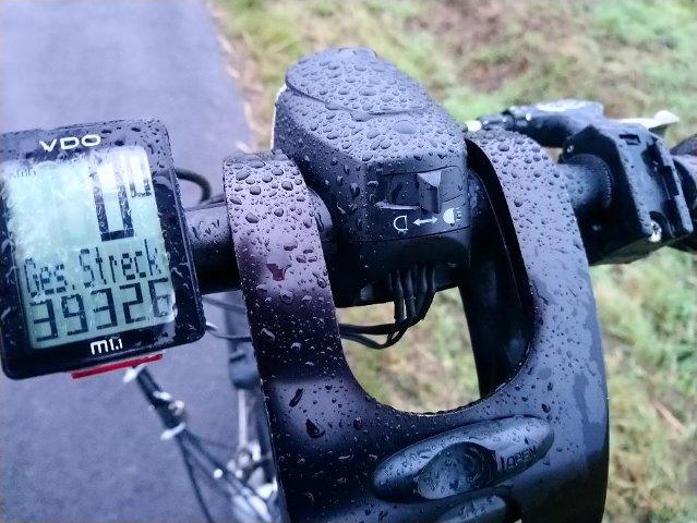

Seit geraumer Zeit nervte mich ein Wackelkontakt bei kalter Witterung am Tern Valo2 Scheinwerfer für die Spannungsversorgung des Rücklichtes. Der Fehler ließ sich durch Tastversuche eindeutig den Anschlusskontakten für das Rücklicht zuordnen. Also habe ich den Scheinwerfer mal zerlegt und habe eine kalte Lötstelle als Ursache ausgemacht. Ich habe alle Kontakte am Übergang zur der Anschlussplatine neu verlötet und der Wackler ist jetzt verschwunden.
Reparaturen sind für den Scheinwerfer anscheinend nicht vorgesehen. Gehäuse und Frontklarsichtplastik wurden zusammengesteckt und an einigen Stellen durch Hitzebehandlung miteinander verschmolzen. Ich hatte die Wahl die Verbindungspunkte wegzufeilen oder mir durch das Wegbiegen des Kühlkörpers Zugang zu den Lötstellen zu verschaffen. Ich habe mich für das Biegen entschieden.
06.02.2019 (39300 km)
------------- Reparatur Tern Valo 2 Scheinwerfer (Lötstellen erneuert)

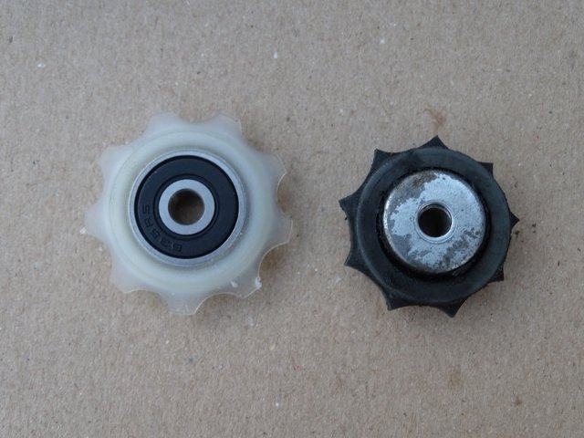

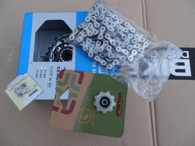

Heute waren mal wieder einige Wartungsarbeiten bei mir fällig.
Kette und Ritzelpaket habe ich heute wieder nach 6000 km Laufleistung erneuert. Die Verschleißgrenze der Kette war schon bei etwa 3000 km erreicht. Die Schaltwerkrollen waren nach 16100 km Laufleistung auch überfällig. Besonders sehenswert ist der Zustand des 9er Röllchens. Die unteren 3 Gänge schalteten nur noch mit einer Verzögerung von ca. 30 Sekunden. Alternativ genügte auch ein kurzer Pedalrückschritt von 180°. Das muss ich mir jetzt erst wieder abgewöhnen. Beim dünneren 9er, nicht originalen, Ersatzröllchen verwende ich nun die von Ch. Bacca empfohlenen Unterlegscheiben.

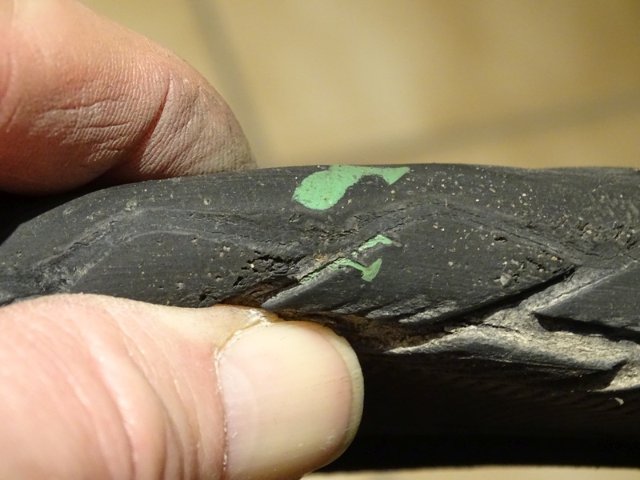

Den Hinterreifen habe ich sicherheitshalber auch bereits nach 15000 km Laufleistung gewechselt. Der hätte wohl noch 2000 km durchgehalten. Die Pannenschutzschicht wurde an einigen Stellen schon sichtbar und die Lauffläche zeigt einige Beschädigungen. Deswegen möchte ich keine Ausflälle für die bevorstehenden Paris-Brest Qualifikationsläufe riskieren, die für mich bis Mitte Juni abgeschlossen sein müssen.

------------- Kette CN HG-71C und Ritzelkassette CS-HG51 erneuert (Shimano)
------------- Beide Schaltröllchen vom Neos Schaltwerk erneuert (9 Zähne + 10 Zähne)

Der hätte wohl noch 2000 km durchgehalten. Die Pannenschutzschicht wurde an einigen Stellen schon sichtbar und die Lauffläche zeigt einige Beschädigungen...……..
Das mit den 2 000 [km} ist ein frommer (verständlicher) Wunsch. Die Pannenschutzschicht (ca. 5 [mm] dick ?) hat keinerlei Abriebfestigkeit: Hartes Bremsen auf einer Stelle, wo diese schon durch die Lauffläche durchspitzt, ist ausreichend, um sie komplett runter (Bis auf den Schlauchgummi) zu radieren. Für den Schlauchgummi (ca. 1 [mm] dick) gilt das Gleiche. Da ist der Patschen vorprogrammiert (Innerhalb der nächsten 50 [km] ?).
Wenn man das Durchspitzen unterwegs bemerkt (Heimweg 20 [km] bis zur eigenen Hütte ?) und man erreicht die Hütte noch ohne Patschen, hat man Glück und sollte weitere Fahrstecke vermeiden.
Ich schreib das hier aus eigener bewußt gewählter Erfahrung, weil ich den Patschen erleben wollte (Ersatz-Schlauch und Ersatz-Decke waren mit an Bord). Eine Strecke (ca. 50 [km]) ging es gut, die nächste Strecke war nach 1 [km] zu Ende. Da habe ich bis zur Hütte zurückgeschoben und den kompltten Reifen-(Mantel plus Schlauch) Wechsel in der Hütte erledigt.

EmilEmil hat geschrieben: So Feb 17, 2019 7:54 pm Das mit den 2 000 [km} ist ein frommer (verständlicher) Wunsch. Die Pannenschutzschicht (ca. 5 [mm] dick ?) hat keinerlei Abriebfestigkeit: Hartes Bremsen auf einer Stelle, wo diese schon durch die Lauffläche durchspitzt, ist ausreichend, um sie komplett runter (Bis auf den Schlauchgummi) zu radieren. Für den Schlauchgummi (ca. 1 [mm] dick) gilt das Gleiche. Da ist der Patschen vorprogrammiert (Innerhalb der nächsten 50 [km] ?).
Ja, das ist wahrscheinlich so. Hatte ja kürzlich schon den ersten Platten mit dem Reifen. Hier mal ein optischer Eindruck:
Re: Dahon IOS P8
15.000 km - das spricht für den Reifen. :D Ich hab früher an meinen 28er Rädern die Reifen meist so bei 10.000 km gewechselt. Heute eher bei 5 – 7000 km (bei 20 Zoll) Die kleinen Räder haben bei der Laufleistung ja mehr Umdrehungen hinter sich. (Wobei ich die raus schmeiße, wenn sie anfangen sich vermehrt Platten einzufangen – das war bisher immer der Fall bevor sie so aussahen wie deiner)
