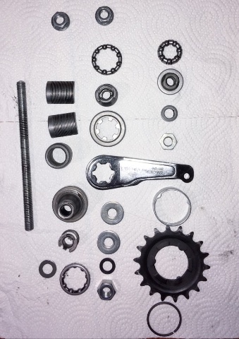

Hat sich wahrscheinlich erledigt, aber ich hatte mit meinem mu uno teilweise auch diese Geräusche und habe die Nabe daher komplett demontiert und gereinigt und nun läuft sie wieder ganz geschmeidig ohne Geräusche.
Hilfreich fand ich dieses Video:
Re: Rücktrittnabe Speed Uno
Ich finde bei Nabenschaltungen diese Seite hier https://hubstripping.wordpress.com/ immer ganz hilfreich.
