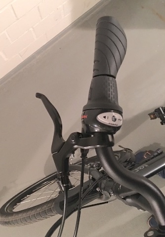

Meine Frau liebt nach wenigen Tagen schon ihr Tern Node D7i, hat aber ein kleines praktisches Problem mit dem rechten Bremshebel. Das Node D7i hat eine SRAM 7-Gang-Schaltung verbaut, der SRAM-Schalter sitzt direkt am rechten Handgriff. Dahinter dann gleich der Bremshebel. Da meine Frau relativ zierliche und kleine Hände hat, kommt sie mit den Fingerspitzen gerade so eben an den Bremshebel, muss aber, um bremsen zu können, dann vorgreifen und die Hand kurz etwas vom Griff lösen, was nicht so optimal ist. Auf der linken Seite (ohne die SRAM-Schaltglocke) sitzt der Bremsheben viel dichter am Handgriff und kann für sie normal bedient werden.
Gibt es eine Möglichkeit, auf der rechten Seite einen anderen Bremshebel einzubauen, der etwas länger ist bzw dichter am Handgriff verläuft? Irgendwelche Empfehlungen?
Beispielbilder anbei:
Bremshebel links - dicht dran und kein Problem
Bremshebel rechts - durch die Biegung zu kurz und etwas zu weit weg vom Handgriff

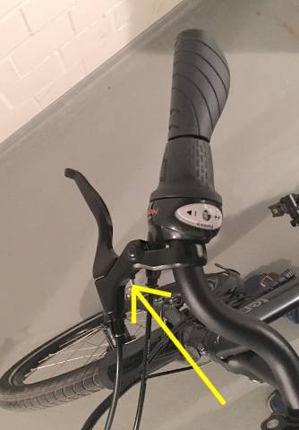

Das gleiche Problem hat meine Freundin, wenn sie mit meinem Tern fährt, auch. Es gibt da eine winzige Madenschraube, mit der sich die Grundposition des Bremshebels dichter an den Lenker drücken lässt. Der Bowdenzug muss nach Veränderung der Grundposition neu justiert werden.

Dein Hebel sieht auf dem Foto so aus, wie ein Zweifingerbremshebel. Wenn es so ist, dann könnte ein Vierfingerhebel die Lösung sein - die sind deutlich länger.

Ich würde versuchen das Hebel-/Griffensemble weiter nach außen zu montieren, um mit dem Bremsgriff aus der Lenkerbiegung herauszukommen, danach sollte es wie links sein. Falls die Luft unter dem Griffende dann stört könnte man diesen etwas kürzen. Was für ein Trümmer von Schalthebel...

Aufgefallen ist mir, daß es sich entgegen den Angaben vom TE nicht um eine SRAM Spectro S7 (Übersetzungs-Umfang 305 %),sondern um eine Shimano Nexus 7 (Übersetzungs-Umfang 244 %) handelt und der Lenker (Mit einem Versatz) nachgerüstet wurde. Dieser Versatz mit seinem Bedarf an Biegungen dürfte dafür verantwortlich sein, daß der Bremshebel jetzt nicht außerhalb der Krümmung montiert werden konnte. Es ist generell eine Tendenz, daß die (geraden) Griffenden des Lenkers zu kurz ausgelegt werden. Dabei ist die Rechnung einfach: Verkürzter Griff (95 [mm]) plus Schaltdrehgriff (70 bis 85 [mm]) plus Bremsgriffschelle (15 [mm] ergibt 180 bis 195 [mm] . Gerade Stücke von Versatz-Lenkern haben oft nur 140 [mm] Länge.....

Die meisten Griffe mußte ich mit einem scharfen Messer und einem Rundholz als Ersatz-Lenker auf die richtige Länge schneiden. Zum Glück habe ich schmale Hände, so daß mir auch übrig bleibende 120 [mm] Griffbreite ausreichen. Das wäre auch noch ein Vorschlag zur Lösung des angesprochenen Problems.
