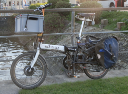

oder mein China-Falter (im Hamburger Hafen)
Ich hab' mir an eine kleine "Euro-Normkiste" eine Adapterpaltte für das Rixen und Kaul "KIickfix" System
gebaut. und an die Lenksäule geklickst. (mit Klickfix "Caddy" das ist /nicht / die übliche Lenkerhalterung)
Die Kiste ist etwa so schwer, wie ein Lenkerkorb, hat mehr Volumen, ist mit Deckel und selbstgefertigter
"Regenkaputze" absolut Regendicht und vor allem so stabil, dass sie mir überall als bequemer Hocker oder wahlweise als Trittstufe z.b. beim Fotografieren dienen kann.
(Die Kiste kann ich auch an den rahmenfesten Korbhalter bei Dahon und Terns anklicksen. )
