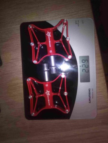

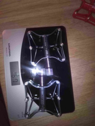

Ich hab meine Pedale mal auf die Wage gelegt. Die grauen mit Titanachse wiegen 167g das Paar. Und die roten mit Stahlachse wiegen 229g. Die Pedalkörper sind identisch(bis auf die Farbe). Das ist soweit ich weiß der leichteste Pedalkörper (mit ordentlichem Tritt).
