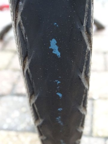

Heute habe ich mal meinen Hinterreifen gewechselt. Das alte Laufrad lasse ich erst einmal noch drin.
Hier einige Fotos vom alten und neuen Schwalbe Marathon.
Der Reifen hat 17300 km durchgehalten. Insgesamt hatte ich nur eine Panne, Schwalbe gibt für den Marathon eine Laufleistung von bis zu 12000 km an.
https://www.schwalbe.com/de/verschleiss.html

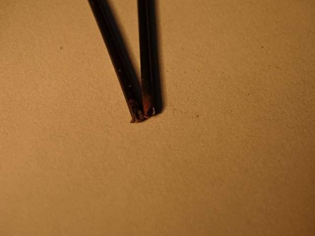

Wegen der Glätte war ich gestern mit meinem Mu Uno Ersatzrad unterwegs. Nach nur 2 km auf ebener glatter Straße hörte ich auf einmal ein lautes PLING und dann Schleifgeräusche vom Hinterrad. Bei meinem 8 Jahre alten Kinetix Hinterrad war eine Speiche in der Mitte durchgerissen. Am hohen Zupfklang der anderen Speichen habe ich festgestellt, dass die Kälte sich wohl enorm ungünstig auf die Zugspannung der Speichen ausgewirkt hat.

Seltsam. Bei den Verhältnissen der (Wärme-)Längenausdehnungskoeffizienten Alu/Stahl würde ich eher erwarten, dass die Speichen - wenn überhaupt ein nennenswerter Effekt vorhanden ist - bei sinkenden Temperaturen lockerer werden.

Rein nach Bauchgefühl hätte ich auch gesagt, dass die paar Kelvin nicht viel ausmachen.
Ich würde in Richtung Vorschädigung, Materialfehler oder Spannungsrisskorrosion spekulieren.

Ich pflichte @CH.Bacca bei: Denn beim Vergleich der Längenausdehnungskoeffizienten von Aluminium und Edelstahl
alfaAL = 0,0230 [mm/(m*Grd)]
alfaVA = 0,0112 [mm/(m*Grd)]
hat man für Aluminium etwa den doppelten Wert. Bei den Ausgangslängen (für 20 [Grd] Celsius) ist die Länge (der Umfang) der Felge (506-er) ca. Lf = 1,590 [m] und eine Länge einer Radialspeiche (gekreuzte Speichen sind länger !) ca. Ls = 0,240 [m]
Für Minus 10 [Grd] ist die Temperaturdifferenz 30 [Grd], es ergeben sich für die Längenänderung folgende Werte:
(U1-U0)AL = 0,0230 *1,590 [m]*30 [Grd]*[mm/(m*Grd)] = 1,0971 [mm]
(l1-l0)VA = 0,0112 *0,240 [m]*30 [Grd]*[mm/(m*Grd)] = 0,0806 [mm]
Für die Aluminiumfelge ist das die Änderung der Umfangslänge, um auf die Änderung der Radialwerte zu kommen, muß durch 2* Pi geteilt werden:
(R1-R0)AL = 0,0230 *1,590 [m]*30 [Grd]*[mm/(m*Grd)] /(2*Pi) = 1,0971 [mm]/(2*Pi) = 0,17446 [mm]
Da die Temperatur-Differenz negativ ist, müssen die Längenänderungen selbstverständlich auch ein negatives Vorzeichen haben (Das kann man in der Berechnung auch direkt einfügen).
Der Verschiebung des Nippelsitzes um 0,17446 [mm] zur Nabe steht eine Verkürzung der Speichenlänge um
0,0806 [mm] bei Minus 30 [Grd] Temperaturdifferenz gegenüber. Die Speiche wird dadurch lockerer !
Diese Lockerung kann bei einer zu gering gespannten Speiche zu einem Spiel führen, das durch die daduch verursachten dynamischen Lastvielfachen *) zu einem Speichenbruch (Dauerbruch) führt.

OK, an der Kälte selber kann es also nicht liegen. An Überlastung auch nicht, weil ich Unebenbeiten ausweiche, damit sich meine Spikes nicht nach innen arbeiten. Materialermüdung ist vielleicht ein Thema.
Hier habe ich eine andere mögliche Ursache ausfindig gemacht:
https://www.mtb-news.de/forum/t/speiche ... te.678743/
Ein Kommentar macht das Streusalz für die Speichenbrüche im Winter verantwortlich, mit dieser
Referenz:
http://www.raederwerft.de/index.php?code=1041504
Das Rad nutze ist seit drei Jahren nur noch im Winter und nur noch bei Glätte (Spikebereifung), es kommt also, wenn es genutzt wird, immer mit Salz in Berührung. Geputzt habe ich es mindestens zwei Jahre nicht mehr.

Du scheinst nicht verstanden zu haben, was ich über das Lockern der Speichen bei Kälte abgeleitet habe.
Die Kälte verschärft prinzipiell die Situation bei "locker" (zu locker gespannten Speichen) gespannten Speichen und dann meldet sich Professor Dauerbruch :D :mrgreen: :D
Und Ausreißer in der Spannkraft sind bei maschinell eingespeichten Laufrädern immer vorhanden. Das gilt auch bei manuell eingespeichten Laufrädern, wenn der Speichenflechter der Meinung ist, eine Kontrolle der Speichenspannkraft mit anschließender Egalisierung sei überflüssig.
Die Weisheiten aus dem IBC-Forum kannst Du in die Tonne treten.
Korrosion durch "Streusalz" ist sicher ein Thema und auch eine mögliche Ursache. Das läßt sich eigentlich durch Augenschein an einer gebrochenen Speiche feststellen.
Die Abhilfe dafür ist einfach: Eine persönliche Pflegeversicherung (Zeitkonto ? Lustkonto ?) mit entsprechenden Maßnahmen.
Aber denk dran, 95 % aller Radler (mich eingeschlossen) sind Pflegemuffel. Nur noch ein Hinweis:
Es war ürsprünglich nur von "Kälte" die Rede.

Das Reissen der Speiche wurde von einem Knallton hoher Frequenz begleitet. Das Hinterrad verformte sich sofort (Seitenschlag). Alle verbleibenden Speichen wirken sehr stramm (hoher Ton beim Zupfen).
Hier (hoffentlich) zwei Bilder der Speiche:
