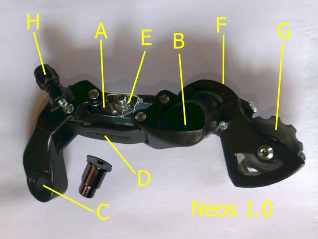

Tern Neos 1.0
Hersteller: SR Suntour
Invers („low normal“)
Übersetzung: 1:2 (oder 2:1, es gibt beide Schreibweisen)
Gesamtgewicht mit Schraube: 220 g
Maximale Ritzelgröße 32
Kapazität 21 (?)
Kassette 6-, 7-, 8-fach; möglicherweise auch 9-fach
A: Parallelogramm Stahlblech gebogen mit Kunststoffabdeckung.
B: Käfighalter Kunststoff
C: Befestigung d=12 mm
D: Schriftzug „SR SUNTOUR“
E: Klemmmutter für Innenzug: Normale, flache Mutter M5
F: Oberes Schaltröllchen 9 Zähne, Gleitlager
G: Unteres Schaltröllchen 10 Zähne, Gleitlager
Abstand der Röllchen: 42 mm
H: Zugeinsteller schwarz, Kunststoff-ummantelt
Selbst auf Tern Link D8 2016 mit 8-fach Kassette 11-32 (original 12-32) in Benutzung. Mit SRAM MRX Gripshift
M.E. sind die Unterschiede zwischen Neos 1.0 und 2.0 gering. Da ich bislang noch kein 2.0 in den Fingern hatte, ist das bis hierhin nur Spekulation.

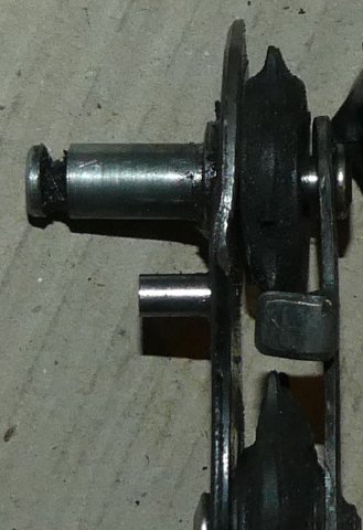

Ach ja, das Spiel:
Bei meinem neuen Neos hatte die obere Rolle 0,3 mm und die untere 0,8 mm Axialspiel. Bei dem Abgerockten 2.0 dürften es knapp 2 mm sein. Ich kann es bei Gelegenheit nochmal messen. Dann schaue ich mir auch nochmal den Zustand der Lager an. Vorher will ich aber wissen, ob das schon eine neue Rolle war oder noch die erste.
Das mit der Blechscheibe und einem nur rudimentär geschmierten Gleitlager ist bei meinen beiden Schaltwerken so und ist bei vielen anderen Schaltröllchen Standard. Das wirkt zwar billig, ist anscheinend aber kein größeres Problem. Manche Röllchen haben gedichtete Wälzlager. Keine Ahnung, ob das wirklich besser ist bzw. länger hält.

Ch.Bacca hat geschrieben: ↑Di Jan 16, 2018 3:46 pm Dieses Neos 2.0 wirkt ansonsten nicht klappriger als das wenig gelaufene 1.0, was nach 26.000 km erstaunt. Die obere Rolle hat durch Verschleiß reichlich Seitenspiel (ist das noch die erste Rolle?). Dass das Schaltwerk trotzdem sauber geschaltet hat, finde ich bemerkenswert. Desweiteren fällt auf, dass das innere Käfigblech etwas verbeult ist. Falls das keine absichtliche Deformation ist, hat es wohl mal einen Schlag bekommen. Das könnte dann auch ursächlich für den Schaden am Gelenk sein.
Na 26000 waren es noch nicht ganz, sondern etwa 24000. Die Rollen sind nicht mehr original. Es ist das zweite 10er (Shimano 2 Euro) und das dritte 9er von e*thirteen (ca, 10 Euro). Das Ersatz-9er ist etwas schmaler. Evtl. sind hier noch zwei schmale Distanzscheiben sinnvoll.
Die einzige mir bekannte Quelle für das Original ist hier:
http://www.thorusa.com/accessories/special.htm
Splithub hat diese Quelle für einen 9er Ersatz für mich ausfindig gemacht:
https://www.bike-discount.de/de/kaufen/ ... country=48
Auch bei Hartje (Tern) hatte ich mal nachgefragt. Auch dort gibt es kein 9er.
Für den verbogenen Käfig kommen viele Ursachen in Frage: mehrere hollywoodreife Stürze, abgesprungene Kette mit Kettensalat, verfangenes Geäst, Hindernisse im Offroadbetrieb, ...
