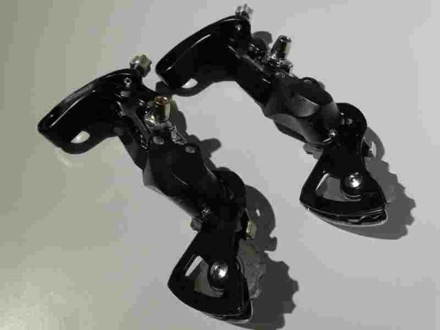

Beide Neos Schaltwerke sind mittlerweile bei mir eingetroffen und das Neos 3.0 ist nun eingebaut. Endlich ist mein Flitzer wieder fahrbereit.
Die Kette habe ich gleich mitgewechselt. Die hat zwar erst 2300 km runter, die Verschleißgrenze (Rohloff-Lehre) war aber schon erreicht. Ich denke, dass die längere Fahrt durch das hügelige, windige Münsterland auch an der Kette Spuren hinterlassen hat und diese nicht die sonst üblichen 3000 km erreicht hat. Jedenfalls habe ich schon lange nicht mehr so einen Muskelkater gehabt.
Im direkten optischen Vergleich habe ich keinen Unterschied zwischen dem 2.0 und dem 3.0 Schaltwerk feststellen können. Auch das Gewicht ist exakt gleich (232g). Auf meinem 3.0 Schaltwerk fehlt die Beschriftung.
Beide Schaltwerke im Vergleich

Man hat Dich verschaukelt!
Das sind beides Neos 2.0
Das 3.0 sieht etwas anders aus:
https://www.teile-planet.de/schaltwerk- ... 371,208742
Und wenn ich mir das da so ansehe:
http://www.thorusa.com/accessories/neos3.jpg
... ist beim 3.0 der Träger komplett aus Alu, womit der deutlich höhere Preis auch ein klein wenig Berechtigung bekäme.

Ja, da hast du wohl leider recht. Danke für den Link (Teile-Planet) und damit für den Finger in der Wunde. Dort habe ich das Schaltwerk auch bestellt. Ich will jetzt nicht noch mehr Zeit mit der Reklamation verschwenden und mich rumärgern. Die Lieferung hat schon eine Woche gedauert, da wird eine Reklamation sicher besonders sorgfältig bearbeitet. Dann ist jetzt halt wieder ein Neos 2.0 drauf.
Edit 10.11: Die Falschlieferung war keine böse Absicht. Habe eine Entschuldigung und einen nachträglichen Preisnachlass erhalten. Die Neos 3.0 wurde aus dem Online-Katalog entfernt. Alles ist wieder gut.

Beitrag von Motte » So 7. Jan 2018, 20:09
Wir hatten ja mal (hier in diesem Thread ?) über die Neos Schaltwerke "geplaudert". Dabei geht es ja "drunter und drüber". Es gibt Neos alt (Ursprünglich Dahon und dann Dahon+Tern) und dann Neos neu. Neos neu unterscheidet sich in Neos Dahon (aus dem Hause Sunrace) und Neos Tern (aus dem Hause Suntour). Dahon hat dann auch eine andere Bezeichnung - aber immer noch unter dem Begriff Neos. Die Sunrace-Neos sehen irgenwie "billiger" aus. Das kann aber täuschen.
Ob Tern Neos 2.0 oder 3.0 noch dem Neos alt entspricht, weiß ich nicht. Ich hab auch noch keine seriöse Quelle aufgetan, wo man die Unterschiede nachlesen kann oder eine Explosionszeichnung sieht. Ob 3.0 länger hält als 2.0 (oder auch nur wertiger verarbeitet wurde) weiß man auch nicht. Vielleicht haben die auch den Kunststoff Einsatz?

Hallo Udo,
wie sieht denn deine 3.0 Version aus? Hast du das Plastikelement verbaut oder einen Träger komplett aus Alu?

Moin Reimund
das ist alles aus Alu und sieht genau so aus, wie auf diesem Bild http://livedoor.blogimg.jp/hasirin/imgs ... 5791d8.jpg
Oben steht auch Neos dann im rechten Winkel dazu 3.0, by Suntour

Man könnte mal einen Neos-Erklär-Thread aufmachen. Unter Vorbehalt (zwei verschiedene Hersteller mit unterschiedlichen Produkgenerationen?) glaube ich, eins, zwei oder drei erkennen zu können.
1.0 und 2.0:
Beide haben einen Parallelogramm-Mechanismus aus gebogenem Blech mit einer Kunststoff-Abdeckung. Bei 1.0 ist zum Klemmen des Bowdenzugs eine normale Mutter M5 angebracht und in der Kunststoffabdeckung ist ein Schriftzug "SR SUNTOUR" eingeprägt. 2.0 hat eine "Inbus-Mutter" M5 zum Klemmen (so wie die Mutter an V-Brake-Bremsschuhen, nur kleiner). Die Einstellschraube für den Bowdenzug ist leicht unterschiedlich. Käfighalter bei beiden aus Kunststoff.
3.0:
Parallelogramm und Käfighalter sind aus Aluminium. Die Einstellschraube hat unten Zacken (Rastung?).
Ob es Unterschiede in der Geometrie gibt, weiß ich nicht. Irgendwo hatte ich gelesen, dass als maximale Ritzelgröße 32 steht. Bei meinem 1.0 könnte vielleicht gerade so auch noch 34 gehen. Das müsste man mal testen. Ob 7-, 8-, 9- oder gar 10-fach-Kassette ist m.E. egal. Die Rastung ist ja im Trigger und nicht im Schaltwerk. Kann sein, dass das 3.0 hier Vorteile in der Positionier-Präzision bietet.
