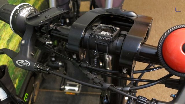

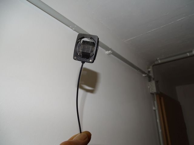

Ich würde das Tachokabel einfach nach dem Tachohalterabgang mit einem Kabelbinder noch mal abfangen, bevor es auf die Reise zum Magneten geht. (z.B. am Lenker).

Motte hat geschrieben: So Okt 08, 2017 5:03 pm Ich würde das Tachokabel einfach nach dem Tachohalterabgang mit einem Kabelbinder noch mal abfangen, bevor es auf die Reise zum Magneten geht. (z.B. am Lenker).
Habe direkt mal einen Kabelbinder angebracht. Das Leben meiner aktuellen Behelfskonstruktion wird damit mit Sicherheit verlängert. Beim nächsten neuen Kabel verlege ich damit eine künftige Bruchstelle an einen günstigeren Ort (Kabelbinderklemmstelle Lenker), die ich leichter reparieren kann.
Danke.

Moin Reimund
wenn das Kabel noch genügend Raum zum Bewegen hat, dann hält das recht lang.
So sieht das bei meinem aus und hält seit 2011.

Motte hat geschrieben: Mo Okt 09, 2017 8:15 am wenn das Kabel noch genügend Raum zum Bewegen hat, dann hält das recht lang.
Genügend Raum ist vorhanden. Das Kabel taugt einfach nichts. Wahrscheinlich zu wenig Weichmacher in der PVC Ummantelung. Es wird auch sehr hart und unbeweglich bei niedrigen Temperaturen. Die Kabel zum Valo Frontscheinwerfer, mit ähnlichem Verlauf entlang der Bremszüge, sind bisher bei über 20000 km nicht gebrochen, die bleiben auch bei niedrigen Temperaturen sehr elastisch.

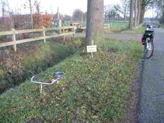

Gestern habe ich mal wieder eine ordentliche Bruchlandung gemacht. In einer Kurve, hinter einem längeren Waldstück, hatte ich überhaupt nicht mit Glatteis gerechnet. Mir sind auch keine Spiegelungen auf dem Weg aufgefallen. Verletzt habe ich mich nicht. Habe Helm, Schutzhandschuhe und eine dicke Jacke getragen, die mich hier geschützt haben.
Das Fahrrad war durch seitliche Packtaschen abgeschirmt und hat auch keinen sichtbaren Schaden genommen.

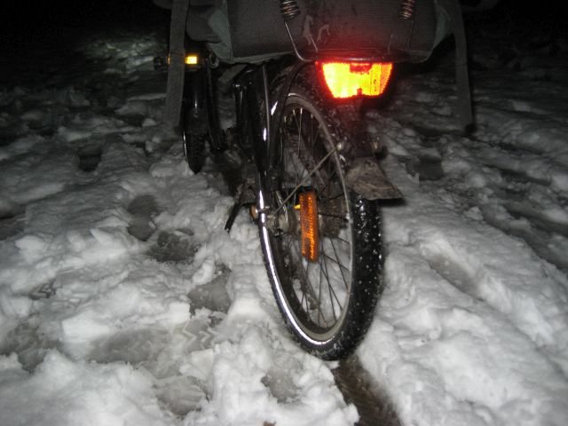

Bei dem heutigen Winterwetter musste mein IOS mal in der Garage bleiben. Das Profil vom hinteren Schwalbe Marathon ist mittlerweile runter. Auf Schnee ist das nicht so vorteilhaft.
Stattdessen babe mein Mu Uno mit Spike-Bereifung erstmals seit dem letzten Winter wieder aus der hinteren Garagenecke geholt und war damit ca, 40 km unterwegs.

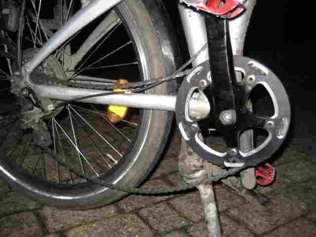

Als ich mich dann mit dem Rad zum Auto begeben wollte machte mich ein Mitfahrer noch auf meine Kette aufmerksam. Mein Neos Schaltwerk hatte den Geist aufgegeben. Schleifspuren am Rahmen zeigten an, dass ich wohl schon ein längeres Stück so unterwegs gewesen bin.

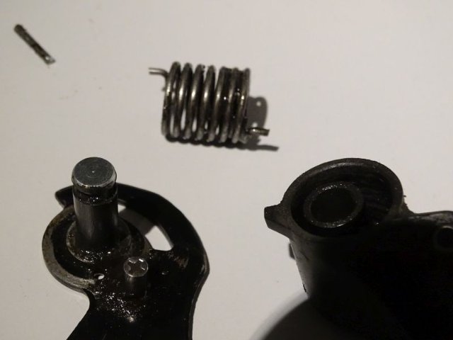

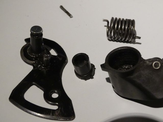

Das defekte Neos 2.0 Schaltwerk habe ich nun mal zerlegt. Es sieht ja von außen recht robust aus.
Jetzt im zerlegten Zustand, wundert es mich, wie es solange halten konnte.
Die Rückholfeder für die Umlenkrollen ist unversehrt. Gebrochen ist ein dünner Plastikhohlbolzen, der als Lager für die bewegliche Umlenkröllchenträgerplatte dient und der von außen von der Rückholfeder umgeben ist. Die Feder findet nun keinen Halt mehr.
Hier die Bilder zu Veranschaulichung. Im zweiten Foto habe ich den Bolzen in etwa an die ursprüngliche Position gelegt.
Es ist leicht zu erkennen, dass das Schaltwerk sehr empfindlich auf Stöße auf die Röllchenträgerplatte reagieren muss.
