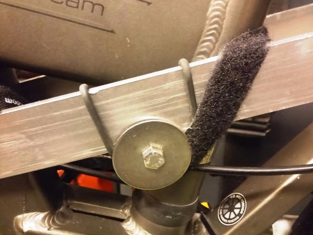

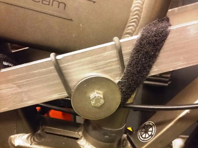

Nun musste ich es irgendwie am Rahmen befestigen. Nach viel Probieren und Experimentieren bin ich nicht unstolz auf meine Lösung. Hier ein Blick in das Herzstück:
Es handelt sich um eine Gelenkbolzenschelle, auch Spannbackenschelle genannt, in Edelstahlausführung, die von einer M6x80-Schraube zusammengehalten wird. Die seitliche Position wird mit Unterlagscheiben der Dimension 6,4 x 40 mm und einigen Muttern fixiert. Das schwarze Klettband, übrigens von TiGr Lock zur Befestigung des Titan-Bügels am Rahmen gedacht, soll verhindern, dass dieser nach einer Bodenwelle allzuweit nach oben schwingt. Hier die Seitenansicht:

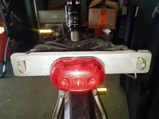

Nun ja, etwas steiler als gedacht. Vielleicht kriege ich die Gelenkbolzenschelle noch etwas tiefer. Oder sie weitet sich bei wiederholter Belastung etwas. Wie Ihr seht, handelt es sich aus Gewichtsgründen um das kurze TiGr Lock (45 cm). Das Abschlussblech ist eine Eigenkonstruktion aus einem L-Profil aus Aluminium, das nicht nur die beiden Enden soweit auseinanderhält, dass eine Einkaufstasche einigermaßen sicher steht, sondern auch die Halterung für das Rücklicht trägt:

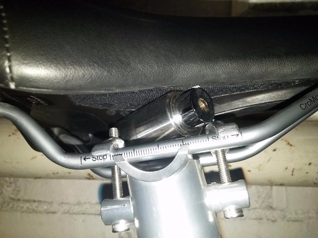

Blieb noch das Problem, wo ich den Schließzylinder des TiGr Locks unterbringen sollte. Hosentasche kam nicht in Frage, weil ich ihn sonst leicht zu Hause vergessen könnte. Er passt mit etwas Klemmen unter meinen genialen Terry-Figura-GTC-Gel-Sattel (http://www.terry-comfort.de/de/42300618.html), wo er auch auf Rüttelpisten nicht herausfallen kann:

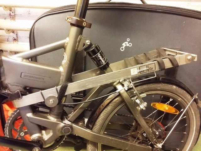

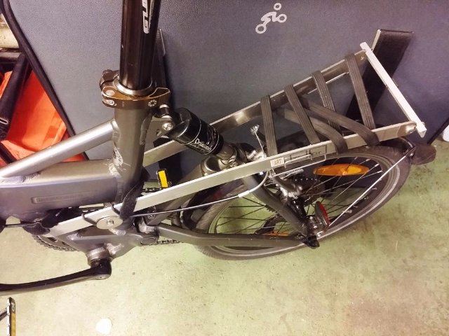

Der aufmerksame Leser wird gesehen haben, dass alle bisherigen Bilder meinen "Faltrad-Mercedes", das heißt mein GoBike zeigen (mein-faltrad-f49/der-mercedes-der-faltraeder-t4715.html). So einen genialen Schlossgepäckträger (oder ist es ein Gepäckträgerschloss?) wollte ich natürlich auch an meinem Dahon (dahon-f68/mein-dahon-p8-8-t4487.html) haben. Gedacht, getan:

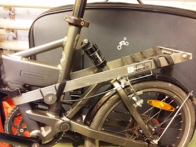

Das Dahon ist nicht ganz so gewichtskritisch wie das GoBike. Deshalb hier die mittlere, das heißt 60 cm lange TiGr-Lock-Version. Das schwarze Haltegummiband stammt übrigens noch von meinem ESGE-Gepäckträger aus den 80er Jahren. Oder war es Ende der 70er? Er soll verhindern, dass Einkaufstaschen zu sehr verrutschen, und ihnen nach unten etwas Halt geben. Von der Seite gesehen sieht es so aus:

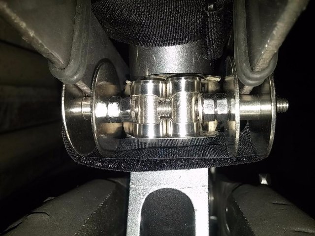

Viel mehr als auf das GoBike mit dem kurzen TiGr Lock passt nicht darauf, weil es weiter nach vorne reicht. Seien wir realistisch: Für ein Lastenrad taugt mein Selfmade-Gepäckträger natürlich nicht. Und auch so muss ich darauf achten, dass die Last nicht zu breit beziehungsweise nicht zu weit vorne zu liegen kommt, damit ich beim Treten nicht mit den Hacken dranstoße. Handkehrum kann ich mein Gepäck so schön tief und schwerpunktgünstig befördern, und es ist mit gefedert. Beim Dahon kommen gleich zwei Klettbänder zum Einsatz. Das vordere soll verhindern, dass der Bügel nach vorne bzw. der vordere Teil nach Bodenwellen nach unten fluppt:

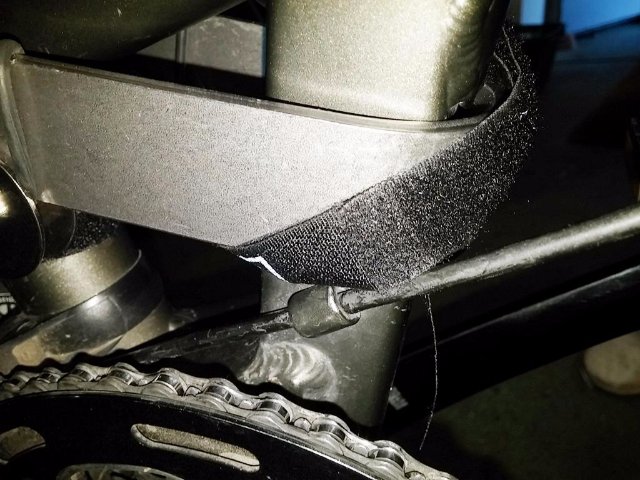

Das hintere soll wie beim GoBike verhindern, dass die Bügel nach oben schnellen:

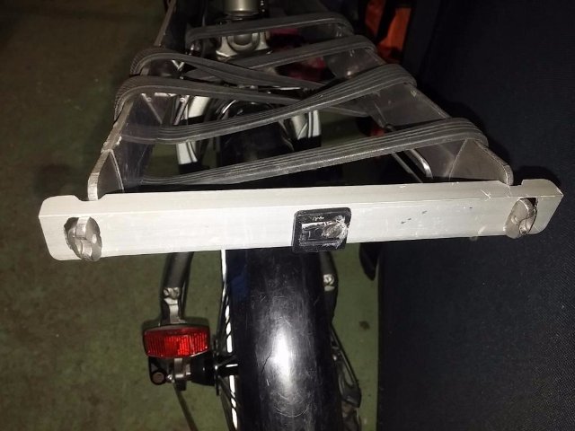

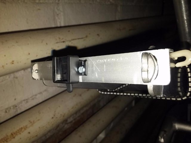

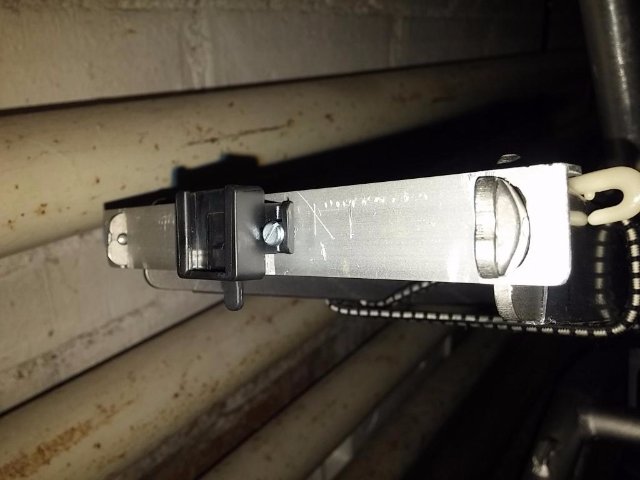

Auch hier ein L-förmiges Alu-Abschlussblech mit Rücklichthalter:

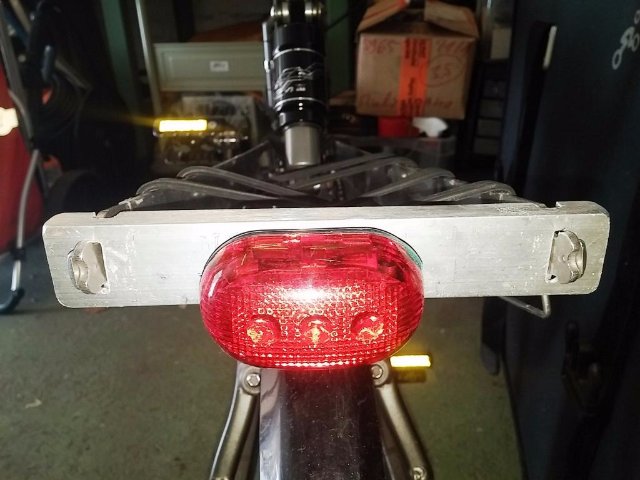

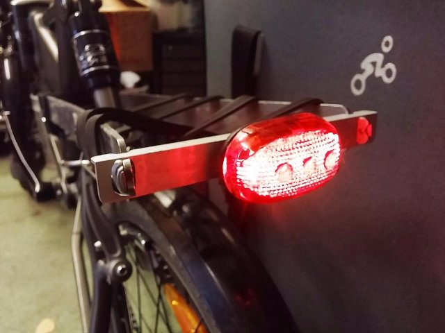

An Weihnachten (ersatzweise unterwegs bei Dunkelheit) sieht das dann so aus:

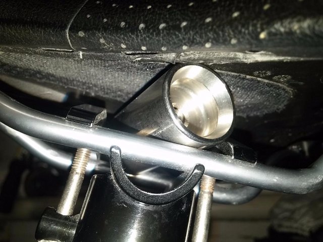

Einschalten muss ich es vor dem Dranstecken, und Ausschalten geht erst nach dem Abnehmen. Woran ich nicht gedacht hatte: Dass eine Ladung, die über das hintere Abschlussblech reicht, das Rücklicht nach unten drückt, weil es über die Oberkante hinausragt. Na ja, nichts ist perfekt. Auch hier lässt sich der Schließzylinder unter dem Terry-Figura-GT-Sattel (http://www.terry-comfort.de/de/42300616.html) sicher unterbringen:
Er meldet sich zwar während der Fahrt, aber herausfallen kann auch er nicht. Ich bin also sehr zufrieden. Ich kann meine gesamte Konstruktion wärmstens zur Nachahmung empfehlen! Verbesserungsvorschläge sind natürlich stets willkommen. Ach ja, und was die Sicherheit angeht: Vor längerem Parken (>10 Minuten) in "unsicheren" Gegenden (also fast überall) nehme ich meine MKS-Steckpedalen ab. Das dürfte die Diebstahlgefahr schon mal um 80% senken. Wer klaut schon ein Rad, mit dem er nicht wegfahren kann? Beim GoBike habe ich außerdem die Rohloff-Nabe mit einer Pitlock-Achse gesichert. Wenn Ihr mich fragt: Sicherheit misst man nicht unbedingt in kg Stahl ;)

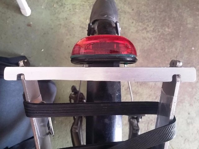

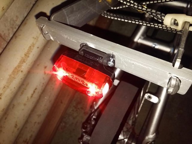

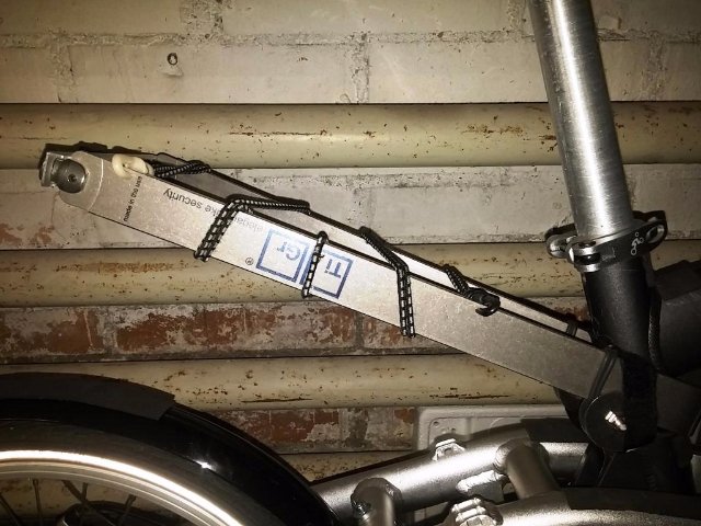

... und das neue Abschlussblech auch :-)
Die Sache mit dem "zu hohen" Rücklicht hat mich nicht ruhen lassen, und ich habe unter Einsatz einiger Blutstropfen ein neues Abschlussblech gemacht. Auch das Material ist jetzt etwas stärker:
Von der Höhe her geht es jetzt genau auf. Aus der Vogelperspektive sieht es neu so aus:
Werde Bilder und Beschreibung mal über den großen Teich schicken und bin gespannt, was die Herren Loughlin, ihres Zeichens TiGr-Lock-Erfinder, dazu sagen.
