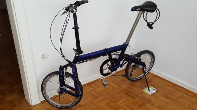

ich bin seit einigen Wochen Besitzer eines Birdys, von dem ich sagen würde, dass von vor 2006 ist. Die Farbe ist eher lila und nicht blau, vom Äußeren scheint es aber aus dem Zeitraum zu stammen (R+M-Bedienungsanleitung; mit der Rahmennummer bin ich noch nicht weiter gekommen). Es hat 3x7 Gänge, einen Sportvorbau und einen Nabendynamo, wobei das VOrderlicht fehlt. HInten war ein Expeditionsgepäckträger installiert, den ich aber erst einmal demontiert habe, weil das Drahtseil fehlte und eine Behelfsschnnur den Job übernehmen sollte....
Wie auch immer, ich habe erst einmal ein paar kleinere Touren gemacht und es macht schon großen Spaß, nur ist es halt noch nicht so optimal!
Somit habe ich jetzt sowohl keinen GEpäckträger als auch kein Licht und wollte mich mal schlau machen, welche Lampentypen zu empfehlen oder besser zu umgehen sind....?
GIbt es den Gepäckträger Typ SL auch gebraucht (meine REcherche war bisher erfolglos) oder lohnt das nicht wirklich? ÄHnlich ist es auch mit den Schutzblechen; da habe ich auch noch nix gefunden...

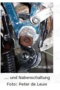

Der Vorbesitzer hatte zudem die Seitenstütze von einem jüngeren Modell außen an das Ausfallende montiert, was nach einigen Betätigungen dazu führte, dass sich die Stütze immer verdrehte und das Innengewinde der Achsmutter irgendwann ausgelutscht war. Jetzt habe ich die Stützen nach innen verbaut, so dass sie fixiert ist, befürchte aber, dass sich das auf den Kettenbetrieb auswirkt, weil die Ritzel jetzt ja dann etwas weiter außen liegen. Nach Justierung der Schaltung, läuft es aber recht gut; der Geradeauslauf/ das Einstellen der Spur ist ja nicht so einfach möglich... Ohne Seitenstütze ist es aber auch etwas ätzend, wenn man es nicht jedes Mal zusammenfaltet. Das Zusammenfalten klappt recht gut, nur bleibt es nicht gerade stehen, vlt. auch weil die Halteschrauben in der Vordergabel fehlen und vlt. auch, wg. der innen eingebauten Seitenstütze, da muss ich noch einmal schauen.
