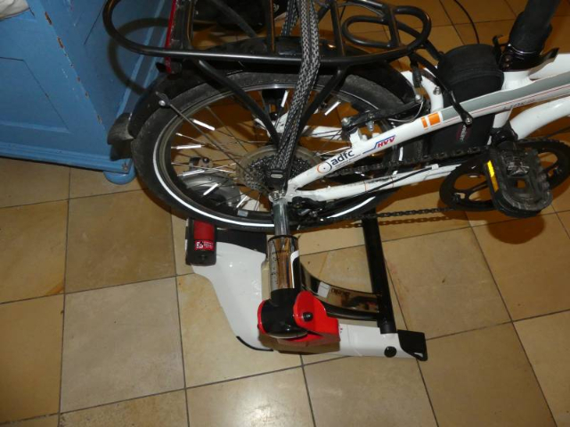

Angeregt durch diesen Thread (viewtopic.php?f=39&t=4596) habe ich mir einen gebrauchten Rollentrainer für kleines Geld zugelegt. Ich spielte schon lange mit dem Gedanken, mir irgendeine Möglichkeit für Trockentraining bei Sauwetter hinzustellen. Ergometer sind mir aber zu groß, zu schwer, zu teuer. Rollentrainer hatte ich bislang noch gar nicht auf dem Schirm. Wenn ich ihn nicht brauche, schiebe ich den unter das Bett...
Meine Freundin hat mir angedroht, mir das Teil wieder wegzunehmen, falls ich zu fit werde...

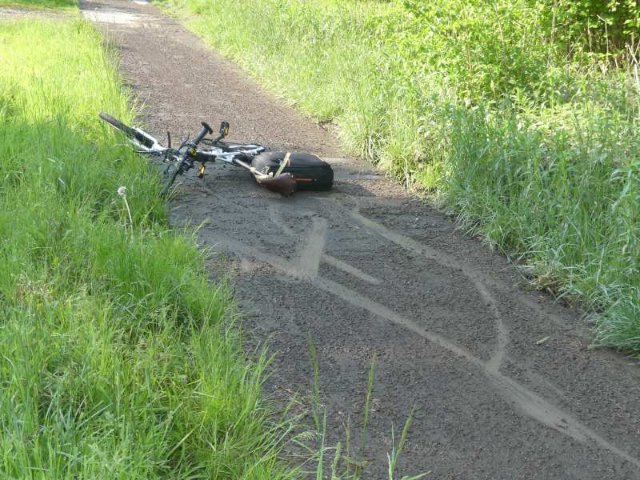

Re: Tern Link D8 - mein erster Sturz
Am Sonnabend in Köln eine schöne Tour gemacht. Heute auf dem Heimweg vom Bahnhof nach hause aufgemault.
Bevor ich geschnallt habe, wieso der Radweg plötzlich so anders aussieht, lag ich schon auf der Nase:
Da hat es wohl zuvor beste nordstormarner Ackerkrume in einem Regenguss auf den Radweg gespült. Die Straße war komischerweise trocken. Das Zeug ist wie Schmierfett.
Außer Dreck an den Klamotten und am Rad hat nur die linke Kurbel etwas abbekommen. Nach zwei Kilometern hab ich das Eiern des Pedals kaum noch gemerkt. Die Kurbel müsste ich richten können. Das Pedal werde ich bald erneuern, auch wenn es noch intakt erscheint.

Re: Tern Link D8, HVV-Version
Beitrag von spargelix »
Gut, daß Dir nix Schlimmes passiert ist.
Danke für das Bild mit den sehr gut erkennbaren Reifenlinien.
Sieht so aus, als wäre das Hinterrad als erstes abgeschmiert - jedenfalls im unmittelbaren Sturzvorgang.
War bei meinen Stürzen oder Faststürzen jedenfalls auch so. Tramgleise, Gullideckel, etc. Das Vorderrad kann noch gelupft werden, aber das Hinterrad zieht quer.
Ohren steif halten und durch!
Gruß vom spargelix
spargelix hat geschrieben: ↑Di Mai 23, 2017 6:56 pm ...
Sehe ich auch so, aber der instabile Zustand hat sich vorher Vorne angekündigt. Es ist mir schon häufiger aufgefallen, dass kritische Untergründe sehr direkt Vorne zu spüren sind. Das ist auch so geblieben, seit ich mich viel sicherer auf dem Rad fühle. Mittlerweile kann ich mit dem Rad sehr langsam fahren, ohne herumzueiern, was anfangs gar nicht gut ging.
Ob die Sensibilität an dem (zu?) geringen Nachlauf liegt?
Die Kurbel ist schon wieder gerichtet...
Gut, daß der Sturz glimpflich abgegangen ist :D
"Ob die Sensibilität an dem (zu?) geringen Nachlauf liegt?"
Das könnte schon möglich sein. Denn, obwohl der geometrische Zusammenhang*) (Nachlauf, Lenkwinkel, Nachlaufverkürzung durch Vorbiegung oder Winkelstellung) eigentlich überschaubar ist, kommt das bei den Herstellern ganz "zäh" :roll: an. Ein Indiz für für eine gute Auslegung ist da das Freihandfahren. Das sollte bei 20" Rädern noch möglich sein.
*) Bei gleichem Lenkwinkel (zB 71 [Grd]) und gerader, auf der Lenkachse liegender Gabel hat ein Rad mit 70 [cm] Laufrad-Durchmesser im Verhältnis 35/25 mehr Nachlauf als eins mit 50 [cm] Laufrad-Durchmesser. Gerechnet { n = 35 (bzw 25) x (tan19 [Grd])} hat das große Rad n35 = 12,05 [cm] und das kleine Rad n25 = 8,61[cm].
Ein in der Praxis erprobter Nachlauf von 60 [mm] bedingt bei dem großen Rad 6,05 [cm] Vorbiegung (Winkelstellung). Geht man mit der gleichen Vorbiegung (Winkelstellung) auch in das kleinere Rad, so wird aus den 8,61 [cm] ein Nachlauf n25 = 2,56 [cm].
Dieser kurze Nachlauf führt mit dem Bauart-bedingten kleineren Massenträgheitsmoment (bezogen auf die Lenkachse) des vorderen Radteils zu einem hippeligen Lenkverhalten und macht ein Freihandfahren unmöglich.
Nachdem ich bei dem Folding*Star die Vorbiegung verkürzt und den Nachlauf auf 55 [mm] vergrößert hatte, war Freihandfahren möglich (wegen der 20" Räder aber schwieriger als bei größeren Rädern !).
Die Vorbiegung verkürzen heißt eine neue Gabel (wenn ein gut gemachte am Markt angeboten wird ) oder die vorhandene Gabel zurückbiegen (Mein Werktisch hat deshalb zwei Löcher :lol: :mrgreen: :lol:).
