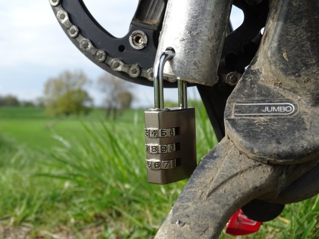

Habe in der Zeit natürlich auch einige Veränderungen vorgenommen. Der folgende Bildausschnitt zeigt angebautes, nahezu unsichtbares, hilfreiches Zubehör für fast 500 Euro. Dass ich dabei trotzdem deutlich im Plus bleibe, ist bei der eingesparten PKW Nutzung leicht nachzurechnen.
Nützliches Zubehör
Nützliches Zubehör

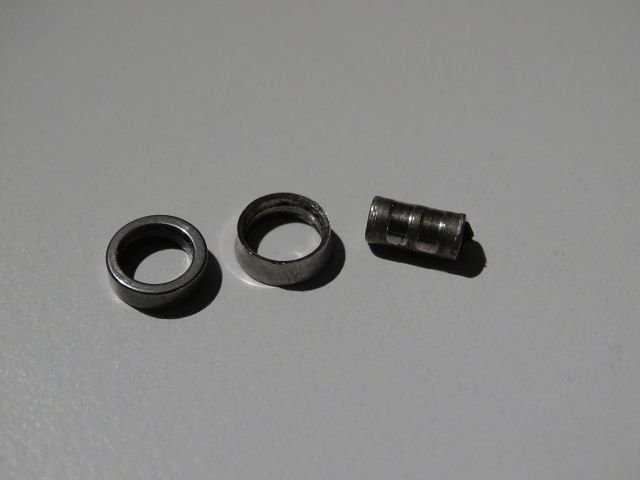

Habe mal ein Kettenglied zerlegt. Das Bild zeigt Bolzen und Rolle. Zum Vergleich habe ich eine neue Rolle danebengelegt (gleiche Kette). Die Wandstärke der neuen Rolle beträgt 1.2 mm. Die Wandstärke der alten Rolle 0.5mm.

Vielen Dank für das Verschleißbild von Bolzen und Rolle !
Mit dem Rollenverschleiß habe ich mich bisher noch nicht beschäftigt, weil der für die "Längung" der Kette nach Meinung der mir zugänglichen Quellen nur einen untergeordneten Beitrag leistet. Bei der "Messung" mit einem Ketten-Kaliber muß der Abrieb einer Rolle aber in irgendeiner Form (Mittelwert ?) berücksichtigt werden. Das ist ein weiterer Grund, warum ich den Ketten-Kalibern (Weg oder Weiter ?) nicht über den Weg traue.
Sehr schön sieht man bei dem Bolzen die Verschleißspuren, die die Lagerkragen der Innenglieder eingegraben haben.
Bei Deiner Messung "Längung pro Gelenk" hab ich ein Verständnisproblem: Die Teilung einer Radl-Kette beträgt 1/2 " oder 12,7 [mm]. Eine neue Kette hat daher 127 [mm] Länge über 10 Teilungen (10 Bolzen !). Beim Abzählen von 10 Bolzen ist zu beachten, daß man den Startbolzen (Null'ten Bolzen !) nicht mitzählt.
Ein Zentimeterstab hat auch 11 Zentimeter-Teilstriche, wenn man 10 [cm] abmißt ! Da kann man sich leicht vertun und ich bin der Letzte, der sagt "kann mir nicht passieren".
Aber selbst, wenn nur 9 Glieder gemessen worden wären, käme ich nur auf 12,7 x 9 [mm] = 114,3 [mm] im Neuzustand. Deshalb: Es wird die Länge von Achse zu Achse über 10 Teilungen (Vom "Nullten" Bolzen bis zum 10-ten) gemessen. Einige Ketten haben in der Bolzen-Achse kleine Bohrungen (Werkzeugaufnahme zum Vernieten ?), evtl durchgehende Bohrungen (Hohlnieten bei einer Leichtbau-Kette !) , da kann man mit dem Meßschieber direkt reinpicken, wenn nicht, macht man zwei Messungen am Außenradius und Innenradius der Bolzen und bildet den Mettelwert.
Interessant ist auch die Messung des Rollenverschleißes. Der Außendurchmesser ist max. = 7,75 [mm], gemessen habe ich 7,6 [mm] bei einer neuen 11-fach Kette. Wegen der größeren Außenfläche der Rolle ( = geringere Flächenpressung) schätze ich den Verschleiß außen auch geringer ein. Mit Deinem gemessenem Wert Wanddicke (neue Rolle) = 1,2 [mm] , reduziert auf Wanddicke (alte Rolle) = 0,5 [mm] (Verschleiß = 0,7 [mm]) wäre der Innendurchmesser einer neuen Rolle 5,2 [mm] (7,6 -2 x 1,2 [mm] ).
Mit 7,6/5,2 = 1,461 oder reziprok = 0,684 (=>> 68,4 %) sollte der Verschleiß außen in entsprechend diesem Verhältnis geringer sein (Also außen 31,6 % und innen 68,4 %). In Zahlen:
Verschleiß Außen = 0,22 [mm] , also 7,6 minus 2 x 0,22 [mm] = 7,16 [mm] Außendurchmesser
Verschleiß Innen = 0,48 [mm] , also 5,2 plus 2 x 0,48 [mm] = 6,16 [mm] Innendurchmesser
Der Innendurchmesser der gebrauchten Kettenrolle sollte ca 6,16 [mm] betragen.
Der Außendurchmesser der gebrauchten Kettenrolle sollte ca 7,16 [mm] betragen.
Hoffentlich habe ich richtig gerechnet. Naja alles auf die Schnelle !
