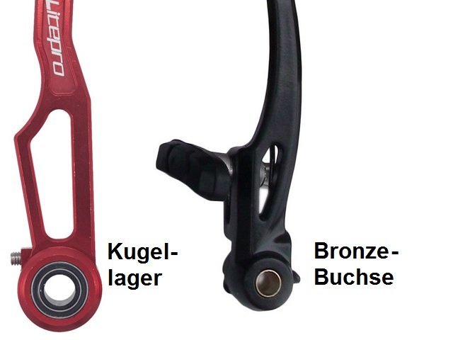

Genau diese "Bremsarmunterlegescheiben" sind mir auch aufgefallen.
Bei meinem Jetstream habe ich dickere Reifen drauf, weswegen ich die mini Viehbremse gegen eine normale Avid getauscht habe. Und nun ist die Sockelachse zu lang.
Wie genau heissen diese Scheiben, bzw. wo gibt es sowas? Hab ich noch nirgends einzeln gesehen.
Sonst muß ich mir halt was feilen...

Die Scheiben waren bei der Bremse dabei. DIe braucht man wenn die Bremsarme Kugellager haben. Mittlerweile bin ich mir nicht mehr sicher, wie die einfachen normalerweise gelagert sind, ob sich die Buchse auf dem Sockel dreht oder nicht.

Bei den Bremsen muss ich noch mal schauen. Unterlegscheiben sind montiert. Zweimal Stahl, zweimal Alu. Das war auf die Schnelle gemacht. Danke für die Hinweise!
