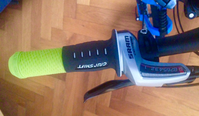

Hallo zusammen,
kaum bin ich hier angemeldet da schlägt auch schon die erste Fachfrage auf ! :geek:
Wie bereits in meiner Begrüßung erwähnt bin ich seit dieser Woche ( gestern ) stolzer Besitzer eines Birdy´s
Also gestern kam das Päckchen an und ich habe das gut verpackte Rad ausgepackt und zusammen gefaltet.
Alles paßt... alles ist schön.. Nix ist verschrammt ! wenn da nicht die eine Sache wäre.
Irgendwie habe ich das Gefühl das mein Händler bei dem ich das gute Stück via Internet bestellt habe einen anderen Schalthebel (9 Gang SRAM Centera ) auf dem Bike montiert hat. Sieht Irgendwie komisch aus !!
Dadurch habe ich auch Probleme den extra bestellten Ergongriff ( will diese bunten Griffe nicht )
neben dem Schalthebel zu montieren.
Am besten füge ich meiner Frage ein Bild hinzu und freue mich auf euer Feedback..
Danke im Voraus & Viele Grüße aus dem kalten München sendet euch
Gennaro

Die Ergon Griffe gibt im Regelfall für
a) Drehgriffschalter beidseitig (Dual Drive etc.)
b) Drehgriffschalter einseitig
c) Trigger Schalter
Sicher, dass Du den richtigen hast? (b wäre es)

Hallo @Gennaro,
Herzlich willkommen !
Wenn Du einen Ergon-Griff in der vollen Länge (135 [mm] ?, evtl sogar mit Hörnchen) gekauft hast , dann kannst Du ihn innen kürzen. Denn die (mir bekannten) Ergon Griffe werden außen mit einer Inbus-Schraube am Lenkerrohr (hat da 22,2 [mm] Durchmesser) geklemmt.
Zum Kürzen schiebst Du zB einen Holzstab mit passendem Durchmesser in den Griff, spannst den Stab in einen Schraubstock und sägst mit einer Bügelsäge (Puksäge, Metallsägeblatt) unter Drehen des Stabes stückweise tangential außen den Gummi und auch den inneren Kunststoff durch. Anschließendes Glätten mit einem Schleifklotz (180-er Körnung) ist hilfreich. Man kann auch einen festen Schleifteller eines elektrischen Gerätes benutzen. Vorsicht ist dann wegen schneller Hitze-Entwicklung angebracht. Da sag ich nur piano, piano. Wenn durch Schmilzen des Gummis eine kleine Randraupe entsteht, ist das nicht weiter tragisch. Abfieseln und gut isses.
Holzstäbe aus dem Baumarkt haben meist 22,0 [mm] Durchmesser, da hilft man dann mit einigen Lagen Malerkrepp nach. Diese Methode habe ich schon an allen meinen Fahrrädern erfolgreich praktiziert.
