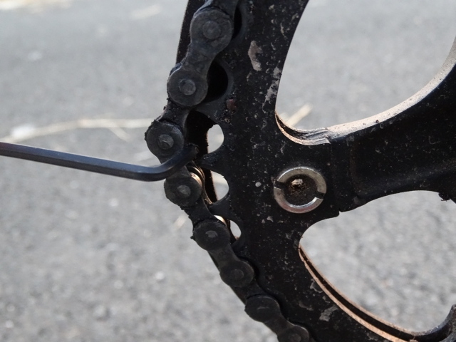

So sieht meine Kette nach 2000km aus (jetzt 6 Wochen alt, Shimano HG71, Pflegeprogramm: Fett/Öl wenn es quietscht). Sitzt noch fest und stramm auf dem Kettenblatt. Geringfügige Längung sichtbar.

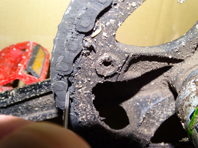

Meine alte Kette (Original, 1. Kette Dahon) nach ca. 6000km. Auch damit konnte ich noch fahren, allerdings traten seitliche Resonanzschwingungen auf. Längung etwa 2.5 Kettenglieder.
