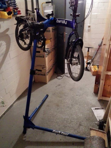

ich besitze seit ca. einem jahr den PCS10 von Park Tools.
http://www.parktool.com/product/home-me ... y=Portable
Das Birdy lässt sich bei diesem ständer problemlos am Rahmen fixieren. Die Öffnungsweite der "Clamp" gibt dies her. Siehe dazu die beigefügten Bilder.
Ich bin mit dem Gerät zufrieden.
