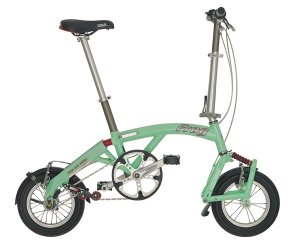

Hallo Falter/innen,
Ich hba jetzt schon ne Weile mein 12-Zoll Frog und bin soweit auch zufrieden (ok, tauschen würd ich es gegen ein 16-Zoll dann schon 8-) )
Nun zeigen sich doch langsam die Alterserscheinungen an den alten Reifen. Die Seitenflanke reisst langsam ein und das Gummi "blättert ab".
Was für Reifen gibt es die was taugen? Ich finde wenig Informationen zu Maximal-Druck usw. auf den diversen Websites.
Die Reifengrösse 203 ist ja zumeist Kinderrad bzw. Kinderwagen. Diese werden wohl nicht so hart aufgepumt wie ich es bei meinem Frosch benötige/mag. Wenn da zu wenig Druck drauf ist, fühl ich mich so, als ob ich einen Anker hinter mir herschleife...
Klar, ein Ultremo ZX in 12 Zoll gibts nicht :-)
Hat jemand einen Vorschlag eines flotten, schmalen, druckfesten Reifen? (nicht so Stollengedöns, das fahr ich auf dem Motorrad.)
Gruss
Israel

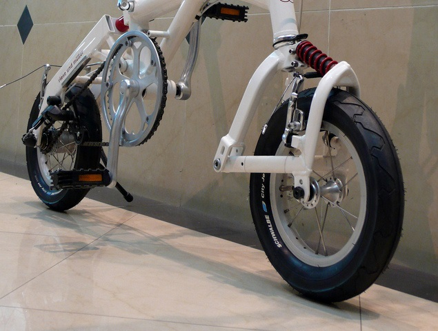

Schau mal bei Schwakbe, da gibt es den Big Apple in 50 [mm] Breite.
http://www.schwalbe.com/de/tour-reader/big-apple.html
Geht von 2,0 [bar] bis 4,0 [bar]. Ob Du zB die 4,0 [bar] bei Deiner nur 15 [mm] schmalen Felge fahren kannst, würde ich vorher abklären.
Für Spielzeuge ist eben alles ein bißchen komplizierter...

Israel hat geschrieben:Die Folgeoperationen (Bremsen) sind mir gerade zu viel.
...auf den Bildern sieht es so aus als ob der Verstellbereich der Originalbremse für 14" reichen könnte. Ob der Platz im Rahmen reicht müsste nachgemessen werden, aber 1.95 Reifen + Schutzbleche klingt ausreichend. Originalfelge sieht gar nicht so schmal aus.
