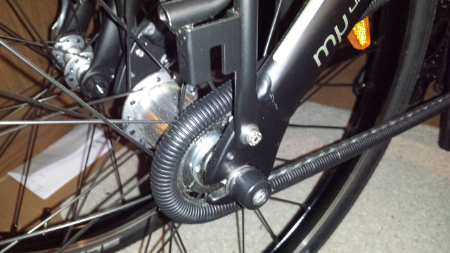

Zweite Frage, kann mir jemand erklären wie ich das Hinterrad rausbekommen kann. Noch möchte ich nichts experimentieren (don't touch a running system ) aber falls ich den Reifen flicken muß, schonmal weiß wie es geht.
Hierbei geht das Rad nur nach hinten raus, wie bekommt man dann die Kette ab? Geht das einfach??
Und lade Dir das "Management Handbuch" runter. Da findest Du die Lösung. Ist ganz einfach. Sperrhebel lösen und dann den "Schnellspanner" nach oben drehen.
Beim HR muss ich raten. Schrauben lösen - Achse etwas nach vorn schieben - Kette abheben und dann nach hinten raus ziehen.
Eigentlich müsste es vorne reichen, die Luft rauszulassen. Mantel dann im Bereich der Bremse zusammendrücken, dann sollte das Rad rausgehen. Ansonsten geht es natürlich auch mit Bremse entsperren (Link von Udo).
Hinten: So wie Udo beschrieben hat: Achsschrauben lösen. Schraube Rücktritt-Bremshebel entfernen. Kettenschutzschlauch entfernen. Hinterrad nach vorne zum Anschlag schieben. Kette lockert sich. Kette kann nun vom Kettenblatt runter gehoben werden. Falls Kette noch zu stramm, einfach durch Kurbeldrehbewegung nachhelfen (Kette seitlich wegdrücken, damit Zahnrad ins Leere greift). Jetzt kann Hinterrad aus der Führung nach hinten rausgezogen werden. Habe erst gestern bei mir die Kette gewechselt.
