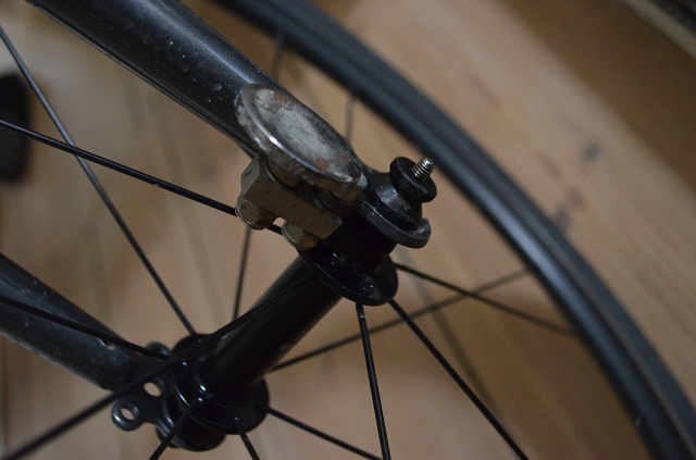

Danke für eure freundlichen Kommentare.
Zu Euren Anfrage:
[attachment=2]k-DSC_0002.JPG[/attachment]
[attachment=1]k-DSC_0003.JPG[/attachment]
Auf diesem Foto ist leider die Madenschraube im Schaft (zum Fixieren der Reduzierhülsen) nicht zu erkennen.
[attachment=0]k-DSC_0005.JPG[/attachment]
Nicht nötig, weil die Lenksäule einen Schnellverschluß hat. Allerdings ist der Schnellverschluß eher unterdimensioniert und wird aus diesem Grund in neuren Dahons nicht mehr verbaut.

für den Magnet-Verschluß war ein kleiner Umbau nötig:
[attachment=1]k-DSC_0009.JPG[/attachment]
[attachment=0]k-DSC_0010.JPG[/attachment]
Der Magnetverschluß macht auch nur in Verbindung mit der nach rechts klappenden Dahon-Lenkersäule Sinn. Die originale Edelweiß-Lenkersäule klappt dagegen nach links und würde beim Falten "im Weg stehen".
