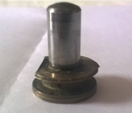

Nach der 1. Probefahrt konnte ich das Tandem nur noch begrenzt rückwärts schieben. Beim vorwärts schieben fiel ein Stahlbolzen mit Messingrad/rolle entgegen. Was kann das sein und wohin gehört das?

hw25 hat geschrieben:Nach der 1. Probefahrt konnte ich das Tandem nur noch begrenzt rückwärts schieben. Beim vorwärts schieben fiel ein Stahlbolzen mit Messingrad/rolle entgegen. Was kann das sein und wohin gehört das?
Könnte vlt. eine Kettenführungsrolle sein, möglicherweise zwischen Vorder- und Hintermann angesiedelt.

Ich habe Gestern noch herausgefunden das der Bolzen zur Kupplugseinheit des vorderen Fahrers/Kindes gehört. Hier gibt die Möglichkeit, den Antriebsstrang des Kindes von dem des Erwachsenen durch Fernbedienung (Schalter mit Bowdenzug) auch während der Fahrt aus- oder wieder einzukuppeln.
Ich denke das Messingteil, welches ausschaut wie eine Rolle ist defekt bzw abgenutzt.
Weiß Jemand von euch wo man Ersatzteile für den Copilot 24 kaufen kann?
