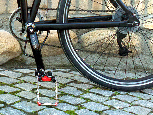

Funktioniert tatsächlich hervorragend:
Gibts von mehreren Anbietern, allen voran Wellgo und Massload, für jeweils rund 50 Euro plus Versand. Habe mich aus Preisgründen für die Padelen von Massload entschieden (30 Euro Aktionspreis bei Radonline). Die sind zwar fast doppelt so schwer, wie die von Wellgo (280 g), bringen aber netto immer noch eine leichte Gewichtseinsparung (Original Faltpedal plus Ständer: 615 g, Kickstandpedale: 460 g).
Wie der geneigte Leser und Faltradprofi sich bereits denken kann, gehts mir nicht um ein überragendes Faltmaß beim Klapprad. "Plattform"pedale tragen ihren Namen schließlich nicht von ungefähr. Solange das Rad trotzdem in meinen Kleinwagen passt bzw. einmal gefaltet in der S-Bahn als Gepäckstück durchgeht, sind mir ein paar zusätzliche Zentimeter Breite ziemlich unwichtig.
Nochmal ein technisches Fazit: Die Wellgo-Pedalen sind etwas fummeliger in der Bedienung. Man muss den Ständer mit der Hand entriegeln. Die Massload-Pedalen kann man mit einem beherzten Tritt auf den Auslöser entriegeln und auch mit dem Fuß wieder einklappen. Übervorsichtige Menschen können dann den Standbügel noch (mit der Hand) gegen unfreiwilliges Öffnen sichern. Das kann man sich aber auch sparen, indem man die Klappbügelseite nach oben dreht. Solange ein Fuß auf dem Pedal steht, kann sich nix öffnen.
