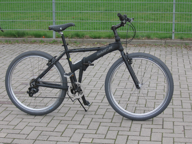

Mal ein letzter Bericht zu meinem "Unglücksraben". Um ganz sicher zu gehen, ließ ich ein neues Schaltauge, Schaltwerk SX5 und die neue Kette bei meinem Fahrradhändler einbauen und justieren. War nicht ganz billig, außerdem hatte ich dem Rad vorher bereits andere Neuteile spendiert. Erwartungsvoll machte ich dann die erste Probefahrt. Nach 50 Metern und dem Schalten vom 2. in den 1. Gang war dann wieder "Feierabend", Kette verschwand zwischen größtem Ritzel und Speichen. Mein Händler hatte aber Glück, ich reagierte sofort mit Füssen von den Pedalen.
Ausgewechselt werden musste nichts, auf meine Bitte wurde (gratis) ein Kettenschutzring nachgerüstet. Ursache diesmal war wohl die Justage vom Anschlag.
Jetzt hatte ich von einer Kettenschaltung am Dahon aber die Nase voll: Noch eine ausführliche erfolgreiche Probefahrt und dann per Kleinanzeige nach wenigen Wochen zu einem akzeptablen Preis losgeworden. Anbei das "Abschiedsbild".
Mein flotter Renner bei einer Probefahrt und Fototermin.
