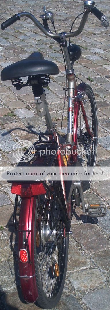

Ein zusätzliche Hörnchen, weil der Lenker zu dick für ein moderne Aufnahme ist:

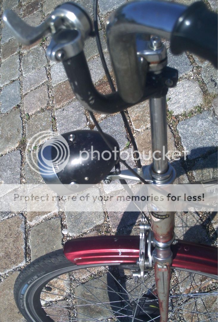

Ein Selbstmord-Bremshebel von einem kleinen französischen Mädchenrad cannibalisiert

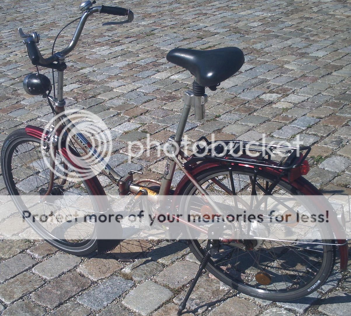

Nur der Rahmen gehört zum Rad
Ein Scheinwerfer von ein altes Hollandrad. Ich habe ein Wippschalter an das Lampengehäuse angebracht:

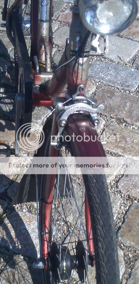

Original sind 541er Räder. Jetzt sind sie dünne 559 ern:

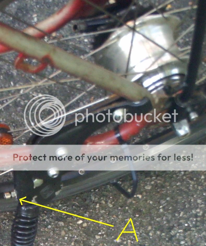

Eine Schraube und Mutter am Ständer angebracht, als Winkel-regulierer. Denn, der ungewöhnliche Rahmen lässt was anders nicht möglich:

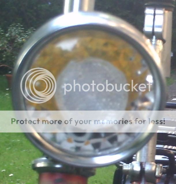

Ein Stück Reflektor-Linse aus einem modernen Scheinwerfer herausoperiert und auf dem alten Glas mit Silikon daraufgeklebt:
