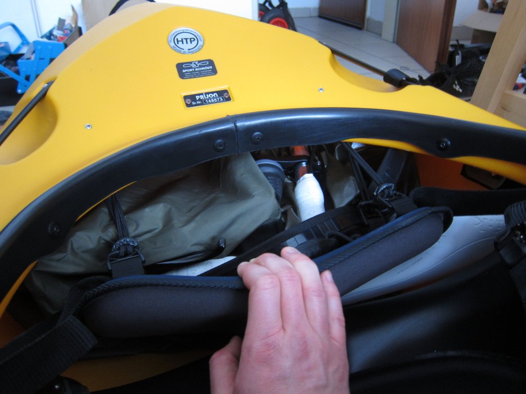

War heute beim Händler. Was soll ich sagen. Es passt.
Ist jetzt ein Prijon Pure XL. Karnali und Granate hatten Schaumstoffkeile, die rauszunehmen, die Stabilität nicht mehr 100% gewährleistet wäre. Das Prijon ist anders hergestellt als die anderen, daher kein Keil nötig.
Geht also ganz einfach, erst die Räder. Danach das Rad und zum Schluss der Lenker.

Das Pure XL sieht auch recht voluminös aus:
Hast Du es gleich gekauft?
Oder erstmal Anhänger-Konstruktion basteln und dann noch mal hin?
