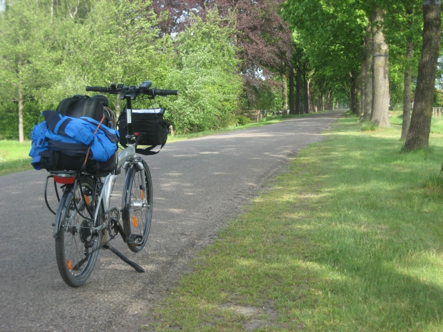

Gestern bin ich mit meinem IOS die Grachtentour mit Start in Lohne (300km Brevet Emsland) mitgefahren. Ein kleiner Härtetest für mein IOS. Dieses Mal war alles schön flach und ich bin gut vorangekommen. Nur der Gegenwind war teilweise etwas heftig (der Rückenwind auf dem Rundkurs aber auch).

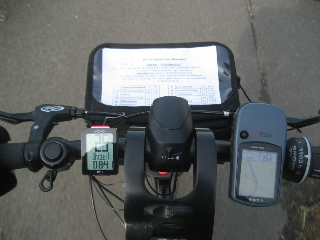

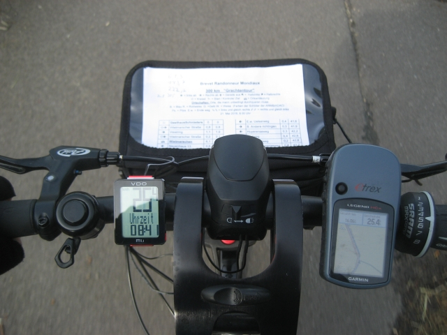

Mein Cockpit
Mein Cockpit

Bin froh, dass ich meine Beleuchtungsanlage noch verbessert habe. Ansonsten hätte ich wahrscheinlich die deutschen Radwege nachts nur in Schrittgeschwindigkeit befahren können. Die eigentliche Grenze zwischen Deutschland und den Niederlanden war nicht beschildert. Sie war aber am Zustand der Radwege auf den Meter genau zu bestimmen.
Landschaftlich sehr schöne Strecke. Besonders sehenswert Giethoorn und der Nationalpark Weerribben-Wieden.

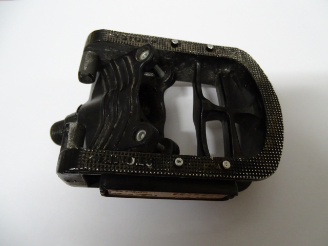

Heute musste ich meinen Pedalsatz tauschen. Das linke Pedal hat ein Riesenspiel und dreht nicht mehr rund. Hier scheint sich das Kugellager aufgelöst zu haben. Beide Pedale machen seit geraumer Zeit mit Knack (links) und Knarzgeräuschen auf sich aufmerksam, die in den letzten Tagen immer lauter geworden sind. Die Originalpedale sehen solide aus, Schwachpunkt scheinen aber die Kugellager zu sein, die hier ja wegen der Klappfunktion mit einer verkürzten Achse auskommen müssen.
Ich habe nun einfache Standardpedale ohne Klappfunktion verbaut und hoffe auf längere Lebensdauer.
Das schlechte Wetter der vergangenen Wochen, sowie die intensive Nutzung von sandigen Wald- und Feldwegen mit Steigungen bis zu 10% hat hier sicher seine Spuren hinterlassen.

Waren das diese hier? http://www.derfaltradshop.de/SUNTOUR-Faltpedal-Paar
Ich hab mit den Dingern nur Ärger gehabt. Keines hat länger als 1 Jahr gehalten. Bei 2 Exemplaten war das Kugellager kaputt - einmal einfach rausgebrochen. Da drehte sich nix mehr. War zum Glück nur 1 Km von der Wohnung entfernt.
Empfehlen würde ich Dir ja auch Steckpedale. Die halten einfach mehr aus. Ich hab mit den VP (siehe meinen Tern Verge Artikel) am Verge jetzt auf 3000 Km - auch Sandpiste und Allwettereinsatz - gute Erfahrung gemacht. Vor allem mögen die normales Schuhwerk. Das haltbarste Faltpedal, das mir je untergekommen ist, war das FD 7 von MKS https://www.faltradxxs.de/mks-faltpedal ... gramm.html
(halte die Steckpedale aber für besser) Das FD 6 (den Vorgänger) hab ich seit ewigen Zeiten am Utopia Timor - so um die 10.000 Km gefahren. Das klappert nun ein wenig im unbelasteten Zustand - läuft aber einwandfrei. Und die Fläche ist noch gerade! Das ist der große Schwachpunkt bei den meisten Faltpedalen. Durch Abnutzung der Kontaktflächen der Arretierung stehen die irgendwann schräg und sorgen für Fußprobleme.
Wenn Du nicht falten musst und auch nicht stecken - dann nimm diese hier: https://www.rosebikes.de/artikel/xtreme ... GwodTn0HFw
Besser und günstiger geht es nicht. Das sind umgelabelte VP 191 (die auch als Steckpedale an meinem Verge laufen)

Motte hat geschrieben:Waren das diese hier? http://www.derfaltradshop.de/SUNTOUR-Faltpedal-Paar
Nein, ich habe bzw. hatte diese fast unverwüstliche Metallvariante:
Motte hat geschrieben: Wenn Du nicht falten musst und auch nicht stecken - dann nimm diese hier: https://www.rosebikes.de/artikel/xtreme ... GwodTn0HFw
Habe ich mir fürs nächste Mal notiert. Für dieses Mal habe ich schon eine andere Wahl getroffen. Ich mag ja dezente, nicht allzu aufdringliche Farbtöne, wie es sie heutzutage nur noch in China gibt :mrgreen: .
