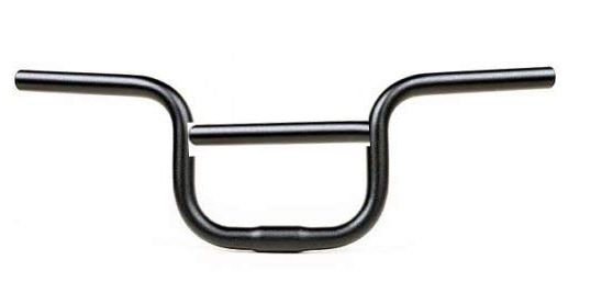

Wie auch immer, beim täglichen pendeln habe ich letzte Woche bei einem Fahrgast der an einer Haltestelle aussteigen wollte kurz aus dem Augenwinkel folgendes gesehen: Zwischen dem M (oder H-Lenker) hatte er eine Art Querstrebe, links und rechts jeweils mit einer Schelle oÄ befestigt. Hätte ich nicht gerade noch erkennen können, das es mit Schellen oÄ befestigt gewesen wäre, hätte ich glatt behauptet es wäre ein BMX Lenker.
Gäbe es solche "Querstreben" auch zur nachträglichen Montage oder was habe ich da gesehen? Bastellösung? Gibt es eine bestimmte Bezeichnung nach der ich suchen kann? Ich hatte diesen "Aha Effekt". Denn oben war sein Smartphone und Fahrradcomputer angebracht und unten drunter ein Batterielicht. Quasi zusätzlicher Platz am Lenker. Fand ich irgendwie pfiffig :idea:
Habe mal ein "quick and dirty" Fotomontage erstellt:

An eine Versteifung mag ich nicht so recht glauben. Bei einem Faltrad für radikale Sprünge? :lol:
Vielleicht eine Tragehilfe? Könnte auch ein Bar-Extender für diese Art von Lenker sein. Eigenbau oder gekauft - keine Ahnung.

Was du da gesehen hast ist in der Tat eine Verstärkung/Versteifung für den M-/H-Lenker.
Aus den Tiefen meiner Erinnerung:
In früheren Serien war das Material des Lenkers (Alu) 'weicher', es kam zu plötzlichen Veränderungen bis hin zum Bruch. Als workaround brachte Brompton dann diese Querstrebe zum Nachrüsten heraus; gibt es heute aber m.W. nicht mehr (neu) - ggf. 2nd hand.

Das verlinkte Brommi ist in der Tat ein neues: ab ca. Mj 2017 hat sich als (ein) markantes Merkmal die Lenkerform geändert - weniger hoch und breiter ausladend. Ob da die o.g. Querstrebe noch passen würde, glaube ich nicht (weiß es aber nicht), weil: Die damalige Lenkerform, für die die Strebe gedacht/gemacht war, wurde abgelöst von einer geringfügig weiteren, breiteren Form. Wie geschrieben sind die Modelle ab 2017 am Lenker noch mal etwas weiter; wenn sich die Strebe an sich nicht verändern lässt (bspw. Gewinde vor der Schelle) reicht die Länge m.M.n. nicht mehr, oder eine Bastellösung muss her.
Möglicherweise gibt es auf dem umfangreichen Zubehörmarkt für das Brompton aber auch tatsächlich so eine Art bar-extender.

Also wirklich ein Bar-Extender. Kannst natürlich auch einen langen China-Bar-Extender senkrecht montieren. Das versteift zwar den Lenker nicht, aber kostet nur ein Bruchteil dieser Exoten.
