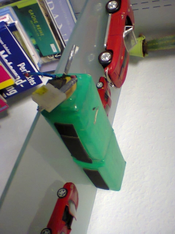

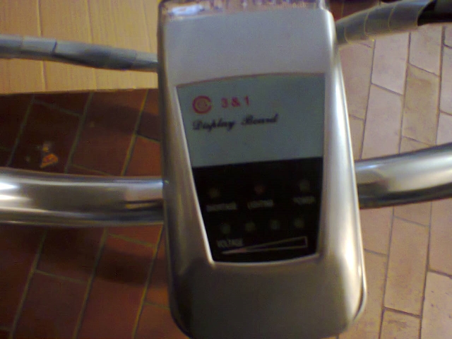

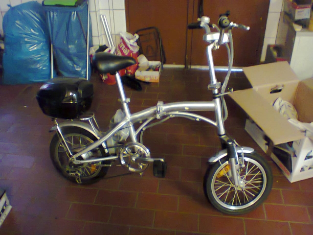

Hallo! Hab mir letztes Jahr ein gebrauchtes Elektro Klapprad gekauft über das ich im Internet nichts finden kann! Kennt es vielleicht jemand? Hier ein Paar Daten und Bilder!
Rahmennummer : LQ050202041
Federgabel : ZOOM
Schaltung : Schimano 6 Gang Hinterritzel
Tretkurbel : Sunwheel
Narbe : ANG A24TPSW180Y 16FD5943
Felgen : Samson
Hatt einen schönen Alurahmen!!
Hab leider Probleme mit dem Akku glaub ich.....

http://www.powacycle.co.uk/HTML/Puma-LP ... -Bike.html
http://adelaideelectricbicycles.com.au/ ... very-order
http://www.powacycle.co.uk/products.asp?cat=50
Batterie - 358.99 Pfund plus shipping plus Zoll plus Einfuhrumsatzsteuer, ein Witz....!
Sieht wie ein Standardakku an den Baumarkträdern aus - von der Bauform, sollte für 100 - 150€ neu zu haben sein.

Hi! Danke für die Antwort. Ich hab lange im Netz gesucht und nichts gefunden! Ja das stimmt -400Euro is schon Geld.
Bei meinem Rad ist ein Akku beim Kauf dabei gewesen - nur halt nicht original.
Mein Problem ist das nach ca . 10-15min fahrt über Akku auf einmal Strom weg ist. Wenn ich ihn abklemme und wieder anklemme geht's meistens wieder für ein paar Minuten. Manchmal muss ich aber länger warten.

@Benni, miss doch mal die Akkuspannung. Bricht die im Betrieb ein? Eine Möglichkeit wäre, dass der Akku verschlissen ist, also nicht mehr die Stromstärke liefert und dann die Spannung im Betrieb einbricht.
Kannst dann ggf die Zellen im Akkubehälter austauschen.

@Benni, im Netz finden sich zahlreiche Firmen, die sich auf die Reparatur von Ebike Akkus spezialisiert haben. Man kann nur die defekten Zellen tauschen oder auch alle erneuern lassen.
