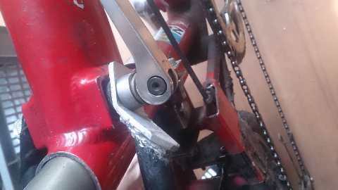

Vor ein paar Tagen ist mir der Exp-Gepäckträger gebrochen. An der Stelle, vor sich das Rohr zum Flachstück verengt, kurz nach dem Knick.
bruch
bruch
Ich habe versucht, hier eine Reparatur durchzuführen (neuer Gepäckträger >100 EUR und etwas Experimentierlust vorhanden). Die Erfahrung möchte ich hier gern weitergeben.

Habe dann versucht, ein etwas dickeres Aluminiumteil mit grösserer thermischer Masse zu verwenden (d = 3mm, genaue Legierung weiss ich leider nicht mehr). Das funktionierte viel besser, und man konnte nach dem Anschleifen und Biegen von jeder Seite eine Lotnaht setzen.
vor einbau
vor einbau
Dann noch etwas auf Maß bringen, ein Loch gebohrt und wieder ins Rad eingebaut.
eingebaut
eingebaut
Das Konstrukt ist zwar nun erst 2 Tage alt, wirkt aber auf den ersten Blick einigermassen stabil und mit etwas mehr Lötkünsten bekommt man das Ganze bestimmt auch besser hin.

Warum ist bei Dir eigentlich die Fläche unter dem Schnellspanner schwarz? Da müsste man doch eigentlich den weißen Kunststoffblock (der Segmentklemmung) sehen?

Der Block im Schnellspanner ist bei mir auch weiß, dann kommt eine schwarze Plastikscheibe, dann der Träger. Kann man auf dem Bild aber wegen Schatten nicht so richtig erkennen.
