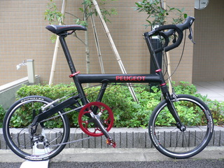

Also ich hab das ja schon öfter vorgeschlagen. Praktische Erfahrung hat damit soweit ich weiß leider noch niemand gemacht.
Wenn Du das probieren möchtest wäre die Frage, welche Gabel genau passt. Also hinsichtlich Steuerrohr-Länge und Einbauhöhe.
Und welcher Faltlenker (Dahon: innen, außen, N-fold, Vorwärtswinkel. Oder lieber steckbar?).
Da eine mit schmaler Achsbreite sich anböte käme Dahon in Frage. So ein Set Gabel+Faltlenker gibt es ja auch sehr günstig (für ca 50,- EUR).
Leider kriegt man den Birdy Rahmen (ohne Parallelogramm-Gabel) aber nicht zu vernünftigem Preis (sonst hätte ich das schon längst gemacht).
Der Rhine Rahmen aus Asien scheint leider etwas schwerer zu sein.
Ähnliches Faltkonzept haben die Anemos Yacht Rahmen. Wirken sehr stabil. Aber auch nicht leicht. Und leider auch zu starke Diagonalstellung beim Unterfalten. Auch Pacific Cycles Reach oder Airnimal Chamelon wären knapp ähnlich, aber nicht mehr wirklich kompakt beim falten.

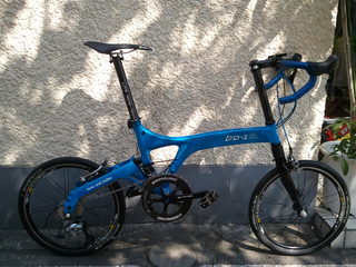

Ich hab hier mal passende Carbongabeln rausgesucht.
Also für den Fall, dass man das Gabelrohr nutzen möchte, statt Faltlenker. Das bringt am meisten Gewichtsersparnis und wird schön steif. Zum Verreisen muss man die Gabel eben rausnehmen, also ca 5 min mehr Aufwand.
Gibt da aber wohl nur 451mm ETTRO Gabeln.
