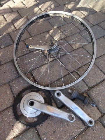

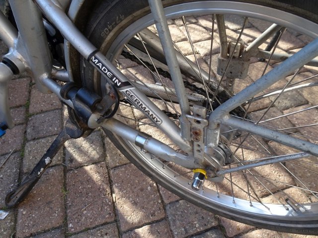

Habe mir heute mal etwas Zeit für mein in letzter Zeit selten genutztes Cyco/Mifa genommen. Beim Fahren gab es schon seit längerem laute Knarz und Knackgeräusche von sich. Die Rücktrittbremse neigte zur Totalblockade und das an sich untrennbar mit der Kurbel verbundene Zahnrad wackelte auf der Achse vor sich hin.
Das Hinterrad habe ich erneuert (3-Gang Nexus). Das alte hatte einen erkennbaren Lagerschaden, das Bremsproblem ist wahrscheinlich auf Überhitzung zurückzuführen. Auch das Patronenlager musste ersetzt werden, auch Lagerschaden. Das Zahnrad war stark abgenutzt und war wackelig, daher ist noch ein neuer Originalkurbelsatz drauf gekommen.
Jetzt kann man damit auch wieder nachts fahren, ohne die gesamte Nachbarschaft aufzuwecken. Auch Überholvorgängen müssen nun auch wieder mit einem dezenten Klingeln "eingeläutet" werden.
