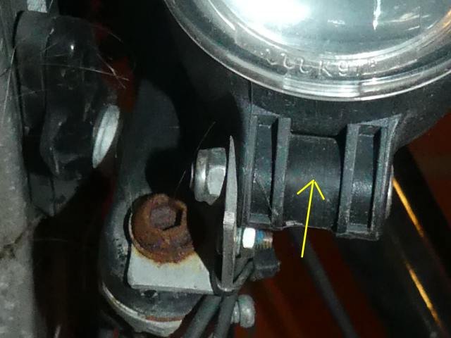

wäre super wenn Du mal ein Bild mit dem Scheinwerfer an dem linken V-Brake-Halter anbieten könntest.
Biddeschööön - eine Nahaufnahme des Gebildes:
(muss mal die Schraube der V-Brake gegen was Rostfreies ersetzen 8-) )
An dem Winkel hab ich den einen Schenkel abgesägt, um das möglichst kompakt zu halten. Der Pfeil zeigt auf ein Abstandsröllchen, das ich mir extra für DIESEN Scheinwerfer gedreht hatte. Damit wollte ich verhindern, dass die Schraube die Originalbefestigung zusammendrückt, weil ja hier der eigentliche Halter fehlt. Ein Stapel U-Scheiben hätte es auch getan. Die kleine Schraube kannst Du ignorieren. Das ist nur ein Masseanschluss für diese antike, einadrige Verkabelung.

Vielen Dank für das Bild habe ich jetzt verstanden.
Da könnte ich je nachdem mir auch was zusammenbauen und die bereits verfügbare original Lampenhalterung verwenden.

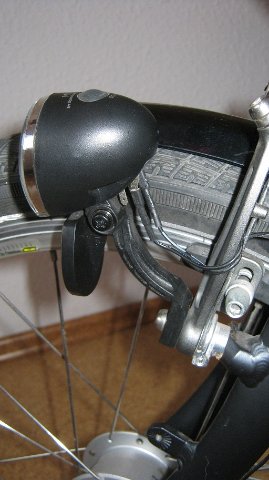

Die Lampe ist auch umgezogen.
Es stellt sich nur die Frage ob das so bleiben kann?
Da von der Bremse der Bolzen nun geringer eingeschraubt ist, bestehen da bedenken, kann da jemand weiterhelfen?
Gump hat geschrieben: Mi Sep 16, 2020 2:43 pm Es stellt sich nur die Frage ob das so bleiben kann?
Öhm - jain! Das Prinzip ist OK, aber die Ausführung hat Verbesserungspotenzial. Der Halter dürfte gerne aus Draht sein, damit man die Schraube für die Bremse passend anziehen kann. Davor und dahinter noch ein geeignete Unterlegscheibe und die Schraube lang genug für Alles dahinter.

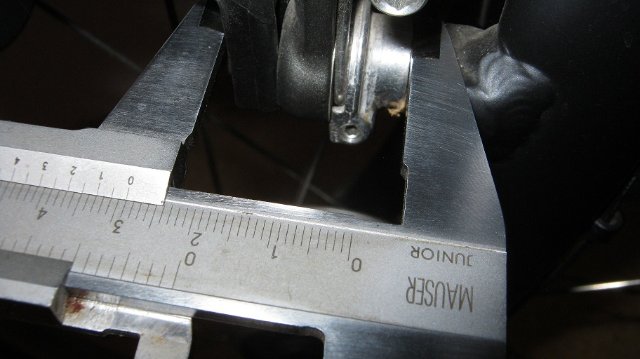

EmilEmil hat geschrieben: Do Sep 17, 2020 7:30 am Das solltest Du einfach bestimmen können, in dem die Du Teile, die unter den Schraubenkopf klemmen, mal ausmißt,
Das Gewinde von der Schraube ist 24mm.
Vom Schraubenkopf bis zum Rahmenanschlag wo die Bremse befestigt wird sind es 29mm.
Allerdings weis ich nicht wo das Ende von dem Gewinde ist wenn die Schraube fest angezogen ist.
