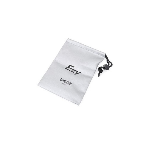

Mit dem Schutzring meine ich das gelbe Kunststoffteil, das hinter die "Gardena-"Verriegelung geklemmt wird. Die Ezy "Superior" haben eine andere Verriegelung, die den Schutzring nicht mehr brauchen.
Bei meinen UX-D Ezy war ein Beutelchen dabei, das nun an den Sattel gebunden ist. Das stopfe ich unter den Sattel, wenn es nicht gebraucht wird.
https://www.usjcycles.com/v3/wp-content ... ls-bag.jpg
