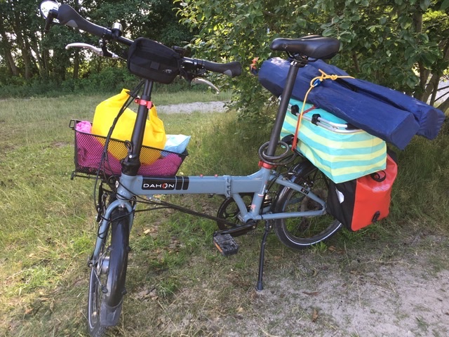

Manchmal ist es doch einfach. War bei Stadler heute Nachmittag und bin fündig geworden. Den City Korb von Klickfix hat keiner vorrätig gehabt (2 andere Läden auch angesteuert).
Bei Stadler habe ich dann ein Fuxon Korb gesehen. Am Regal stand „Schulranzen Korb“. Äääh, ok. Dann halt das. Ein quer Korb 40/30/17cm, also etwas flacher als Klickfix City (kommt mir gelegen)... und kostet nur die Hälfte.
Der Korb hört auf den Namen „Fuxon Cama“. Auf der Unterseite sind rechts und links Griffe die man auseinanderzieht (Feder gestützt). Man zieht die Federn quasi auseinander, legt es auf den Gepäckträger und lässt los zum einrasten. Hält Bombe. Wie lange die Federn halten und ob die ausleiern, muss man sehen. Eventuell bei schwerer Last noch ein Gummiseil drumspannen. So liebe ich das.
Verstellbar ist dieser nicht, aber passte wie angegossen an mein Frontträger. Auf dem letzten Bild habe ich 6x1,5Ltr Wasser + 3x1Ltr Saft. Sprich min 12kg. Ich bin zwar damit 500m gefahren, aber ist natürlich etwas halsbrecherisch. Aber der Korb und Gepäckträger haben nicht nachgegeben, das wollte ich halt austesten. Ich denke mit 5-8kg flächiger verteilt (Rucksack oder was anderes), wäre vertretbar um länger mit zu fahren.
Auf Bild 3+4 ist der Korb lose von unten zu sehen. Auf Bild 5 im montierten Zustand von unten fotografiert. Hoffe man erkennt das System. Ansonsten bei bei Bedarf, kann ich gerne Detailfotos nachreichen.
Ich bin erstmal soweit sehr zufrieden mit dieser Lösung. Preis ist halt auch vertretbar und der Korb ist engmaschig und macht einen insgesamt soliden Eindruck. Toll!
Yasin
P.S. übrigens, bei dem Frontträger lassen sich die Sportroller von Ortlieb bequem einhängen. Der Haken mit dem Rundknopf auf der Rückseite der Taschen ist zwar etwas im Weg, aber den könnte man ja abmachen oder eben anders positionieren. Die Tasche stützt sich unten am Gepäckträger Dreieck und an der Gabel ab. Keine Gefahr das was in die Speichen kommt. Gut zu wissen, man könnte wenn man wollte auch Taschen einhängen. ;-)

Egal für welche Lösung Du dich entscheidest - Gepäck (außerhalb von Luggage Truss + Co) vorn musst Du ja immer mitlenken. Je schwerer das ist, je höher das baut, je wackeliger die Gesamtkonstruktion und je unsymmetrischer das verteilt ist, um so mühseliger wird das Fahren. Was die Anlötsockel da vorne aushalten weiß ich nicht. Der original Dahon Front-Träger (der sich ja mit einem durchgehenden Rohr unten abstützt) war bis 12 Kg zugelassen. Meine (mit Schraubverbindungen gesegneten) Tern Low Rider sind bis 10 Kg zugelassen. Ich würde deinen eher bei irgendwas um 8 Kg einordnen.
Kleine (tief hängende) Frontroller - gleichmäßig bepackt können eine ansonsten eher nervöse Lenkung sogar beruhigen. (Merke ich immer beim Birdy) Das fährt sich dann auf langen Strecken angenehmer.

Der Standwell Frontträger (ist auch von Fuxon) mit max 10kg angegeben. Ich denke/hoffe das die Sockel das auch aushalten. Ich würde dennoch den Korb höchstens mit 8kg belasten. Zu 80-90% werde ich noch nicht einmal das brauchen. Mir ging es vorrangig um voluminöses (Jacke, Helm, Rucksack für die Arbeit, Regenklamotten, beim Einkauf Obst & Gemüse wegen Quetschgefahr, um in den Hinterradtaschen Platz zu schaffen usw).
Vorne sperriges leichtes = 3-10kg
Hinten 2 Taschen + Gepäckträger Ablage = 10-15kg
Radgewicht (nach Um- und Ausbau) = ca 14-15kg
Eigenes Kampfgewicht (schwankend) = 75-80kg
Der Mariner ist bei einem Originalgewicht von 11,8kg mit einem maximalen Fahrergewicht von 105kg angegeben (plus Radgewicht, gesamt 117kg). Mit der obigen Aufstellung komme ich ziemlich genau (wenn alle Gewichte aufgerundet werden) auf insgesamt 120kg (real deutlich drunter bei 110-115kg und das ja auch nicht dauerhaft).
Damit ist denke ich auch Ende im Gelände. Für alles weitere dann Hänger (Anschaffung wegen den ganzen Umbauten und Teilewechsel erstmal verschoben).

Der Tipp mit den Gummiseilen aus dem Kajak/Kanu Bereich war ja mal echt genial. In Verbindung mit diesen Quick Clips einfach unschlagbar. Wie konnte ich nur bis jetzt ohne auskommen? Danke für den Tipp.
Die Links dazu zu Helmi Sport passte auch. Die sind gerade mal 40km entfernt, beim Steinhuder Meer um die Ecke. Wie es der Zufall so wollte, hatte meine bessere Hälfte heute die spontane Idee einen Ausflug dorthin zu machen. Tja, der Rest ist absehbar. Bei Helmi eingekauft und direkt bei der Tour angewendet. :mrgreen:
