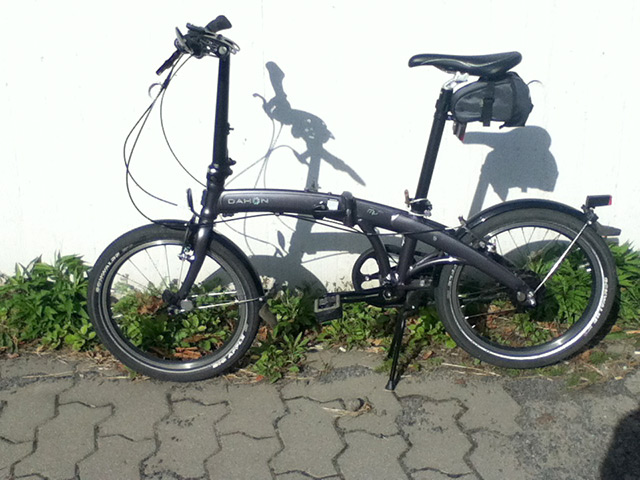

Hier sind die versprochenen Bilder vom Mu XL Sport mit 55er Big Apple. Alles andere ist grösstenteils original, ausser Lenker rechts und links jeweils 20mm gekürzt mit Spiegel am linken Lenkerende, Stecklampen, Tacho.
mu XL mit BigApple 55

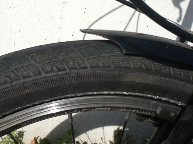

Schutzblech vorne. Hier ist es in der Tat recht knapp, wenn sich da was verbiegt, schleift es. Bisher jedoch kein Problem, es lässt sich dann auch schnell wieder zurechtbiegen. Sonst ist überall ca. 5-13 mm Luft. Schnee und Schlamm-Ansammlungen wären aber wohl problematisch. Das Plastik-Teil vorne musste weg, es ist aufgesteckt und in einem Loch im Blech ganz vorne eingerastet.

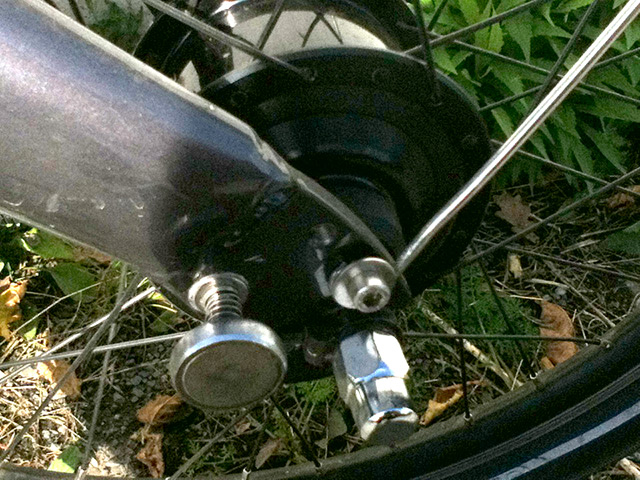

Die Krümmung der hinteren Befestigung habe ich umgebogen um sie zu verlängern. Sie geht nur noch 180 Grad um die Schraube aber das ist bombenfest.
mu XL mit BigApple 55 Detail 2
Die Streben können nicht mehr so tief in die Plastikhülsen am Blech wodurch sie leichter herausrutschen würden. Das Problem hatte ich aber schon vor dem Umbau. Damals wie jetzt hilft etwas Superkleber um das zu verhindern. Die Streben des vorderen Schutzbleches haben noch einen leichten Knick ca 15mm vor der Plastikhülse bekommen um sie von der Reifenflanke fern zu halten.
Alle sonstigen Befestigungen sind so weit wie möglich für einen grösseren Abstand zum Reifen eingestellt, dazu musste das obere Ende des Befestigungswinkels an der Gabel leicht nach hinten gebogen werden.
Alles in Allem ein sehr vertretbarer Aufwand finde ich um die Suche nach und Kosten für andere Bleche zu vermeiden. Auch wenn die Reifen nun etwas breiter als die Bleche sind, Spritzwasser wird effektiv abgefangen. Das allermeiste löst sich sowieso von der Reifenmitte ab und durch den geringen Abstand kommt das Wasser auch weniger weit z.B. durch Wind von der Mitte weg
