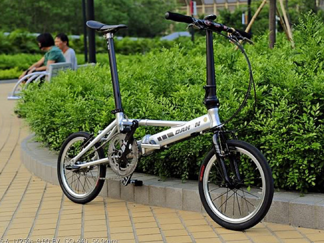

Ich antworte darauf mal hier, wo es um die Konstruktionsalternativen geht:
Ja. Das Jifo (und dessen Dahonisierunf das Eezz, siehe Bild) ist wohl derzeit das kompakteste Rad, dass noch halbwegs fahrbar ist, und ein sehr mutiges und innovatives Konzept.:
Ich befürchte aber das Jifo ist totzdem kein Vergleich zum Brompton.
Es schafft das Faltmaß ja wegen der schmalen Hinterachse (sind das 110mm?), des erheblich kürzeren Radstandes und die Räder sind 14".
Ein standard Seitenfalter wäre exakt genauso groß. Und sogar wohl auch etwas leichter, also mal angenommen es gäbe das Curve mit 110mm Achsbreite und singlespeed.
Was mir unklar ist, ob diese Verstrebungen einen Beitrag zur Steifigkeit bringen, oder nur zur Unterstützung des Faltvorganges dienen. Kannst Du dazu was sagen? Kommen die unter starke Spannung, wenn Du Dich draufsetzt?
Dann wäre das ja etwas in der Richtung des Slingshot-Rahmens und könnte gewisse Steifigkeit bringen. Dann könnte man drüber nachdenken, ansonsten finde ich all das zu verkomplizierend. Ich dachte erst, der Hinterbau sei - minimal - gefedert, dies würde dann aber durch diese Streben verhindert.
Bei der Jifo Dahonisierung, dem Eezz, scheinen es dann wieder 16" Reifen zu sein (oder?), das ist dann aber wohl auch wieder etwas größer gefaltet. Der Radstand scheint aber trotzdem nicht die Dahon üblichen 102cm zu erreichen, oder?
Nach meinem Geschmack sind ja 349mm Räder (Bromtpon Größe) der ideale Kompromiss für kompaktes Reisen und immer noch halbwegs "performanceorientiertes" Fahren. Nicht zuletzt weil es dafür noch den Kojak in der Faltversion gibt (für 349mm, für 305mm leider nicht, da gibt es den Marathon Racer, aber nur Drahtversion). Ansonsten kenne ich keine ordentlichen Reifen für kleiner Räder. An alles darunter müsste man Big Apple/Drahtversion verbauen, auch wegen der Abrolleigenschaften, wird dann aber wieder schwerer und auch etwas größer.
Dann kennt das Jifo kein "Quickfold", d.h. man muss immer hinten und vorne gleichzeitg wegklappen und damit dann auch den Lenker. Das ist zwar in ca 4 Sekunden machbar, aber beim Brompton oder bei den seitenfaltenden Dahon ist der Quickfold innerhalb 1 Sek erreicht. Und man kann sich aussuchen, ob man dann auch den Lenker falten möchte oder eben nicht. Das finde ich schon eine wichtige Flexibilität, insbesondere zum schnell mal wegstellen.
Das Jifo kann man dann offenbar sehr schön schieben. Aber das geht mit einem Seitenfaler alles genausogut.
Allerdigs verkürzt sich beim Jifo die Sattelstütze beim Falten, d.h. beim Schieben muss man sich bücken, Oder? Nicht so ideal.
Ich falte mein Dahon z.B. täglich durchaus 10 mal in den Quickfold und rolle damit umher oder stelle es irgendwo so ab. Besonders gut gefällt mir dabei, dass es prima schiebbar bleibt. Und dass Lenker und Sattel zueinander kommen. Ist damit sehr gut manövrierbar durch enges Gedränge. Nicht so Stick-artig wie ein Strida, aber es geht in diese Richtung. Allerdings ist dabei der ausgefaltete Lenker oft sperrig im Weg - würde den gerne etwas kürzen, aber dann kollidieren die Bremsen beim falten, s.u..
Faltet man auch den Lenker ran ist es sehr wichtig, dass der mittig zwischen die Räder kommt! Dann ist das Lenkergebomsel schön weggepackt. Bei meinem Mu ist das nicht so ideal, weil für das Unterachsfalten man den Teleskoplenker rausziehen müsste. Das ist aber eine ewige Fummelei, das wieder gerade auszurichten und richtig fest und quietschfrei zu bekommen. Mache ich daher nie. Dann kommen die Räder leider nicht so super aufeinander, fehlt ca 1cm, weil die Bremsgriffe minimal im Weg sind (sind recht lange verbaut). Und so senkrecht wie die das beim Brompton drehen mag ich die Griffe nicht fahren. Hab mir jetzt Avid SD 7 SL gekauft werd ich dranbauen und mal schauen, wie sich das damit verbessert.
Bei 16"ern geht das mittige Unterachsfalten wegen der kurzen Gabeln. Damit wäre es dann sogar erheblich schmaler als das Jifo! Von daher ist für mich also mit dem Jifo oder Eezz erstmal keine Verbesserung erkennbar und ich wundere mich, warum Dahon diese Weg einschlägt.
