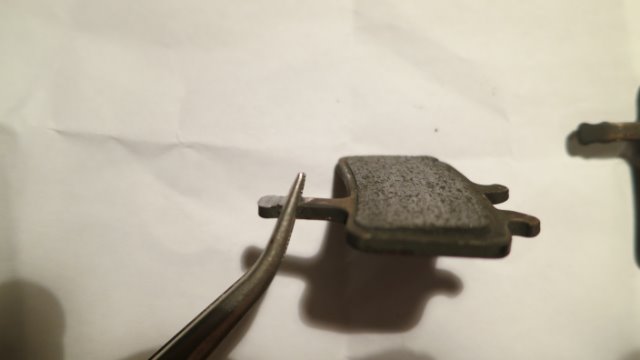

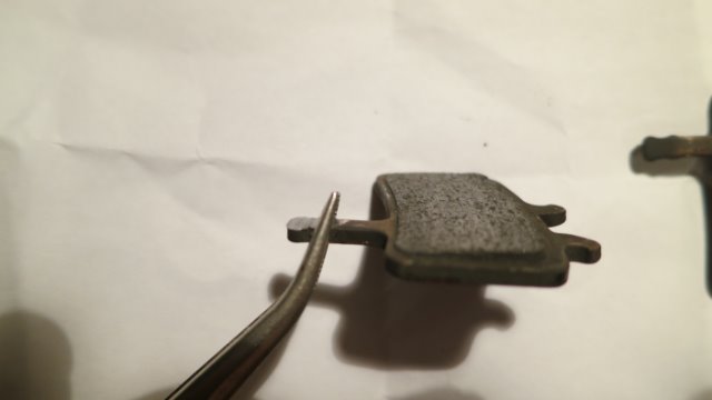

Nach knapp 9.000 Km waren allerdings die Bremsbeläge (hinten) am Ende. Die tausche ich lieber. Bei der Gelegenheit hab ich sie neu ausgerichtet, damit sie sich diesmal gleichmäßig abnutzen. (War ab Werk wohl so schief eingestellt - da es funktionierte hatte ich das nicht kontrolliert) Vorn sind sie nur zur Hälfte runter. Die bleiben den Winter noch drauf.
